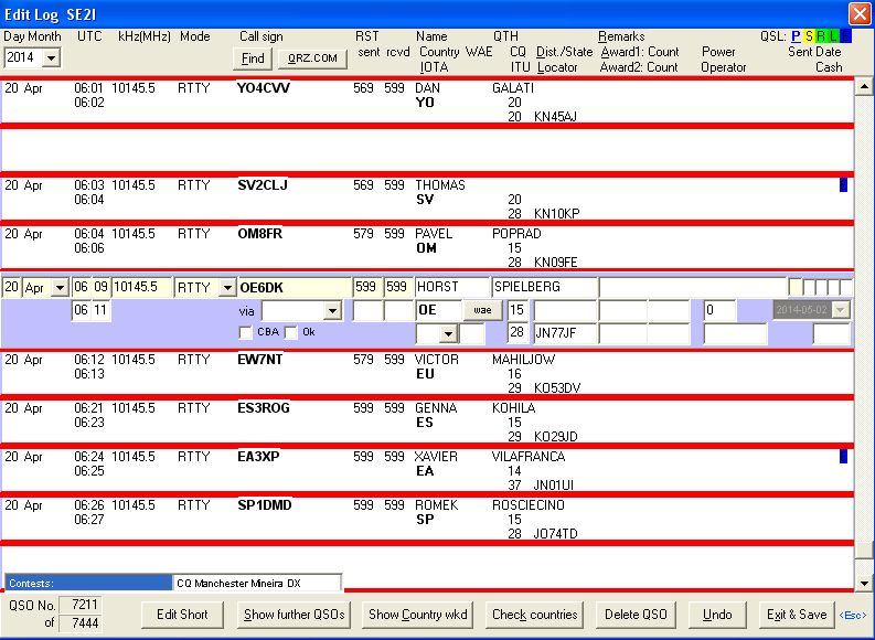

Wenn ich dann aber das Log aufrufe, habe ich immer da Leerzeilen im Log, wo früher das "Falsche" QSO stand.
Kann man diese Leerzeilen weg bekommen ?

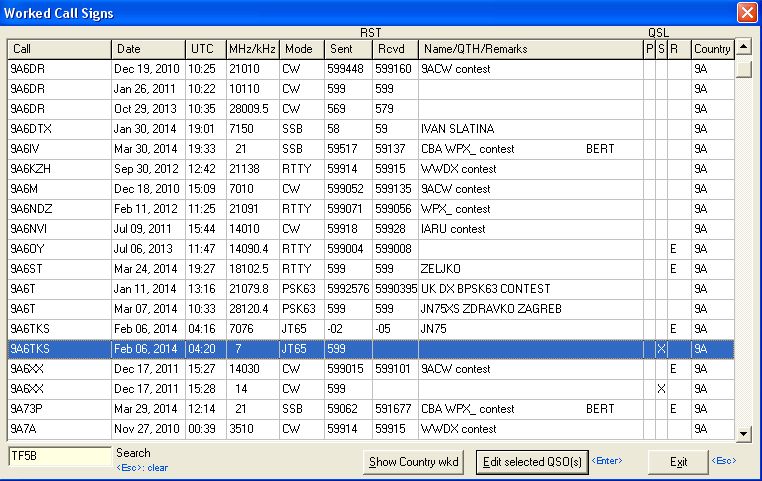

Dann habe ich festgestellt, das bei JT QSO´s nicht der Rapüort mit z.B. -12 eingetragen wird, sondern mit z.B. 599 im Send Fenster und im Rcvd Fenster dann nichts steht. Ebenso ist in manchen CW Raport Fenster, dann auch kein EIntrag bei Rcvd drin.
Da erscheinen schon mal QSO´s, die absolut nicht möglich sind ! So habe ich angeblich in der Letzten Woche ein FM QSO mit einer Englischen Station auf 2 m gefahren ..... nur ohne 2 m Antenne und abgeschaltetem Grerät, ist das doch recht unwahrscheinlich.

Das Bild zeigt zwei der Stellen, die ich Löschen muss !
2 x QSO am 06.Feb. und am 17.Dec.
Wo bei man das Chaos bei JT deutlich erkennen kann.
Im zweiten Bild sieht man die Leerzeilen im Log, nach dem Löschen.

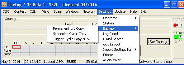

:arrow: Ich kann begrenzt alte Stände der Cloud-Daten aus den Backups des Providers zurückholen.
Hast Du "Backup - Scheduled Cyclic Copy" eingeschaltet :?: :?:
:arrow: Dann mach am besten "Help - SOS / PC log crash" ... "Ok" ... und melde Dich dann.

Hast Du "Backup - Scheduled Cyclic Copy" eingeschaltet …. nein, ist nicht mit einem Häckchen versehen.
Dann mach am besten "Help - SOS / PC log crash" ... "Ok" ... ….. habe ich erst mal nicht gemacht ! Weiß ja nicht, was dann Passiert !?
Da gibt es kein Häkchen, sonder eine Auswahl (nach Anklicken), am besten "Day" markieren und eine "Destination" auf einem USB-Stick wählen (s.a. Help - Allgemeines - FAQS - Sicherung der Logs).
Natürlich nicht Schlimmes, das lädt automatisch alle Deine Logs und alle Backups auf den UcxLog-Server, damit habe ich die besten Voraussetzungen, etwas zu reparieren.
