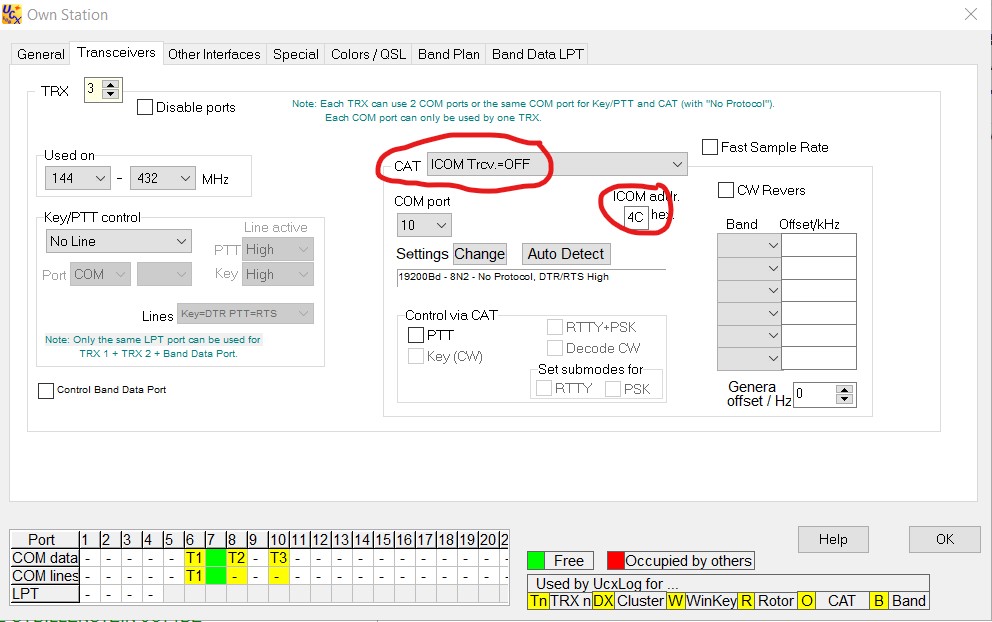

Hallo OMs,
bin neu bei UcxLog. Installiert ist Version 8.03. (IC 7300 läuft problemlos mit FT8 und FT4).
Das Programm findet den Transceiver nicht. IC7300.
Jemand meinte die angezeigte "Icom addr: 2C hex" wäre nicht richtig?
Beim Suchlauf "Auto Detect" und vorheriger Einstellung des CAT auf "Icom Trc.off" laufen alle Möglichkeiten durch, aber er findet nichts!
Wer kann mir helfen?
Rainer, DL4MCA

die Adresse des IC 7300 in UcxLog eintragen. Bitte auch die Baudrate vom TRX in UcxLog übernehmen. Das Alles kannst Du von Hand vornehmen und führt manchmal schneller zum Ziel.
Beiträge: 7074
Re: Ucxlog findet IC 7300 nicht
Hallo Rainer,
der "TRCV Mode = ON/OFF" muß in den ICOM-Settings und in den UcxLog-Settings übereinstimmen.
Je nach Mode muß dann auch noch die Hex-Adresse des ICOM auf beiden Seiten gleich sein.
An diesen ICOM-Einstellmöglichkeiten kann ich nichts ändern.

Vielen Dank an beide OM´s,
alles übernommen und das Programm findet nun den Tx.
Wichtig war CI-V Adress auf "94" setzen und CI-V auf "off" am PC und am Tx.
Vielen Dank für Eure Hilfe.

Hallo Rainer,
Hallo zusammen.
Habe seit 3 Tagen einen IC7300 und komme nicht weiter.
Wo finde ich im IC7300 die Adresse des Gerätes. Ich habe das gleiche Problem wie Rainer, DL4MCA.
Weitere Frage: Baud-Rate beim IC 7300 ?? Wer kann mir helfen?
vy73 DL2YAK Uwe

Hallo ihr Beide,
bin schon wesentlich weiter gekommen....
wichtig: CI-V Baud Rate bei mir: 9600 und
CI-V Adress: eingestellt auf 94h, ( kann man mit plus und minus im Menü verstellen)
diese 94 muss im Ucxlog auch so eingetippt werden..
Viel Erfolg

Hallo Rainer,
danke für die Info. Nur - WO finde ich das Menü um dieses CI-V einzustellen. In welches Menü muss ich rein ??
Diese Hilfe bräuchte ich.
vy 73 DL2YAK Uwe
Beiträge: 79
Hallo Uwe,
wie ich das gelesen habe sollte das so gehen:
- Taste Menü
- SET wählen
- Connectors
- Seite 3/4 sollte CI-V sein
ACHSO DU MEINST IN UCXLOG?
- Settings
- Station
- Tranceivers
DL2YAK

ja prima..... vielen Dank für die Infos.
@ DM4YWL: ja, das mit dem Menü.... Settings --> Connectors..... das hatte mir gefehlt. Da macht man das. Jetzt ist klar.
Die Hex-Adresse des 7300 ist 94h. Und klar, das muss im UCX mit dem TRX übereinstimmen, da sonst kein Auto-Detect. Die
restlichen Einstellungen im UCX sind dann wohl klar, hoffe ich.

Hallo Rainer,
alles so gemacht wie beschrieben. KEIN ERFOLG !!
Was habe ich gemacht:
am 7300 in die SETTINGS - CI-V....hex Adresse gesucht = 94h ....Baud-Rate AUTO
USB-Kabel vom TRX zum PC verbunden
UCX gestartet....in die Settings.... TRANSCEIVER..... ICOM Trnscv. = OFF
auf 94h hex gesetzt im UCX...auch richtiges COM Port ausgewählt
Auto Detect gestartet...... nixxxxxxxxxxx......
findet den IC 7300 NICHT....
--> muss in den Settings am 7300 vielleicht irgendwie noch was eingestellt werden ??
Ich komm irgendwie nicht weiter...
Bis gleich im DIG CW Contest ( vielleicht )
vy 73 Uwe DL2YAK

Hallo Uwe,
"Baud-Rate AUTO" klingt merkwürdig, besser festen Wert (z.B. 9600) einstellen.
Hast Du wirklich das richtige COM-Port in UcxLog eingestellt ?
Im Windows-Gerätemanager kann man das richtige finden:
USB-Stecker ziehen/stecken -> verschwindet/erscheint.
Nachsehen, ob Windows dort evtl. Probleme anzeigt.
Beiträge: 7074
Vereinzelt kann es Probleme mit dem USB-COM-Treiber geben.
Dann kann der Schalter "Simple COM port IO method" in "Settings - Station - Special" helfen (umschalten).

ja, COM Port war/ist richtig. Hab ich im Geräte-Manager überprüft...
Werde die Baud-Rate dann auf 9600 stellen und in den Settings (UCX)
auf Simple COM port stellen. Mal sehen ob das hilft.
