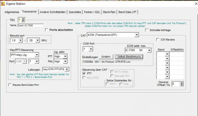

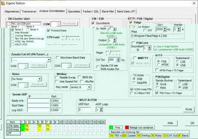

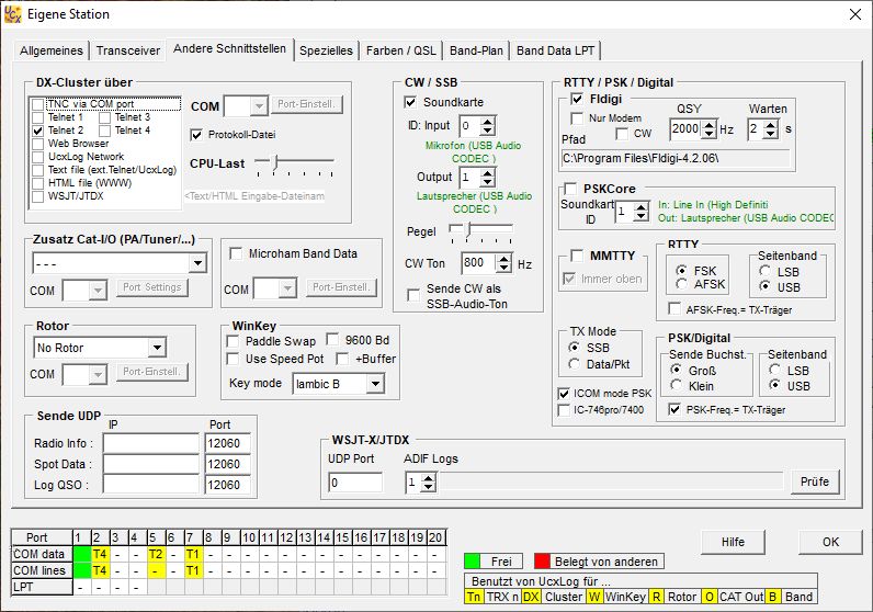

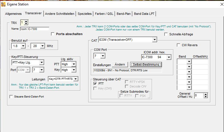

Vielleicht hilft ja bei der Problemklärung ein Screenshot der Einstellungen:

Du hast "RTTY = FSK" eingestellt, das kann nicht funktionieren und der TRX sendet permanent einen Träger, der nicht getastet wird, da Fldigi kein FSK-Signal abgeben kann.
Bei "RTTY = AFSK" muss der TRX auf "SSB" schalten, da Du "TX Mode = SSB" eingestellt hast.
Den Mode "RTTY" NICHT am TRX einstellen, immer im UcxLog-Loggen-Fenster "RTTY" auswählen.
Besser ist "TX Mode = Data/Pkt", dann sollte der TRX auf "PACKET" oder "DIGI" schalten, wenn er das kann.
Was passiert in diesen Fällen bei Dir?

unglaublich, es funktioniert.
Ich habe eigentlich nur den Haken bei afsk gesetzt und den TX-Mode umgestellt auf data/psk. Der TX schaltete auf [USB-D] um und ich war QRV.
Ich bin mir sicher, dass ich dieses Setup auch schon mal eingestellt hatte. Empfangsseitig kam jedoch nur Kauderwelsch raus und ich habe die Lösung dann nicht weiter verfolgt.
Diesmal habe ich aber auf Sendung geschaltet... und ich hörte die Shiftumschaltung, allerdings war empfangsseitig wieder nur Kauderwelsch im Fenster. Dann habe ich allerdings "geistesgegenwärtig" in fldigi den TX-Mode umgeschaltet von RTTY auf USB und siehe da, es formten sich lesbare Zeichen. (Diese fldigi-TX-Modeumschaltung muss ich wohl manuell machen.) Wunderbar, ich hab's gleich in einem QSO getestet und der Kontakt war ufb.

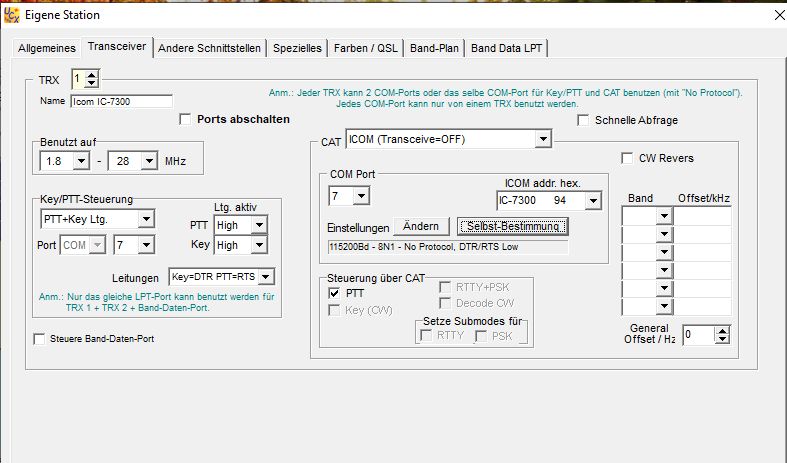

Habe nun auch noch den TRX (K3S) mit seiner internen Soundkarte dazu genommen, alles problemlos.
Hier noch die Einstellungen:

Ich habe den letzten Fehler gefunden und das Häkchen bei [Icom mode PSK] gelöscht.
Nun läuft alles prima, wie es sein soll.
