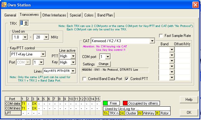

Deshalb meine Einstellungen bei UCX als Bilder.
Wer hat einen K3 und kann mir evtl. Verraten, was ich da noch extra einstellen muss !????
Bin für jeden noch so kleinen Hinweis sehr Dankbar !!!!!!!!!!!!!!!!!!!!!!!!!!!!!!!!!!!!!
Computer ist einfach nicht meine Welt und die ghanzen Begriffe verwirren mich ein wenig.

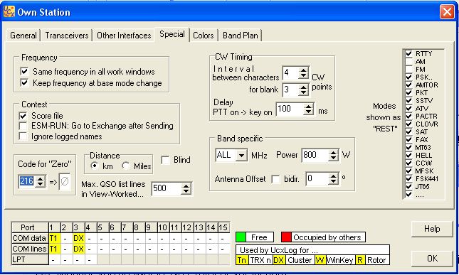

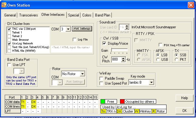

und noch zwei Fenster !
- ucx - Special - Anzeige - 07.01.2012.jpg (64.34 KiB) 10436 mal betrachtet
- ucx - Other Interfaces - Anzeige - 07.01.2012.jpg (63.74 KiB) 10436 mal betrachtet

was funktioniert denn genau nicht?
- CW-Keying?
- PTT?
- CAT-Steuerung (Frequenz/Mode-Kopplung)?
Für Key und PTT muß Dein K3 so konfiguriert sein, daß er das über die COM-Port-DTR/RTS-Leitungen annimmt.
Für CAT muß die Baudrate beim K3 (Einstellbar?!) mit der in UcxLog übereinstimmen. 4800 Bd kommt mir fraglich vor.
Ist er wirklich an COM1 angeschlossen?

in UcxLog sind die Werte in Ordnung, wenn denn Dein K3 wirklich am COM-Port 1 des PCs angeschlossen ist und die Baudrate 4800 eingestellt hat
Zu den passenden Einstellungen der CAT-Schnitstelle beim K3 müßtest Du evtl. mal in Dein Manual schauen

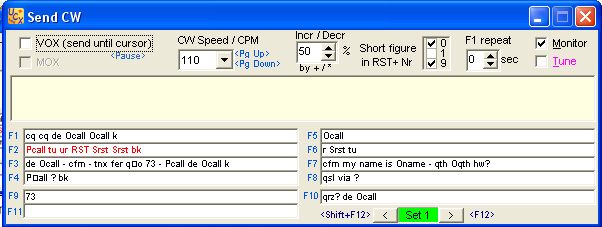

Anbei noch das Aktuelle Fenster für die Textausgabe.

Wenn ich z.B. mit F1 den Ruf sende und der Spruch ist zu Ende, bleibt der K3 auf Sendung und schaltet nicht auf Empfang !
Ich kann nur mit der XMIT Taste beim K3 wieder auf Empfang schalten !
Suche nun nur noch diese Lösung des Problem´s !

woran das liegt, weiß ich auch nicht genau, aber möglicherweise schaltest Du den K2 über CAT-Komamndo UND über PTT-Leitung (im COM-Port) auf Senden.
Hast Du bei "Settings - Station - Transceivers - CAT" ein Häkchen bei "Control PTT" ?
Dann entferne es bitte.
Nur wenn das nicht hilft:
Was steht bei "Settings - Station - Transceivers - Key/PTT control"?
Wenn dort steht "PTT + Key line" versuche mal "Only key line".

Hallo Ben !
Das war die Lösung :

steht alles in der Help:
Control PTT
Schaltet den TX (auch) über CAT-Kommandos auf Senden/Empfang.
Kann gegenüber einer PTT-Leitung etwas verzögert wirken.
Wird nicht für/von allen TRX-Typen unterstützt, oft auch nicht für CW.
Der K3 schaltet als einziger über COM-Port ohne Zusatz-Hardware auch die PTT-Leitung.
