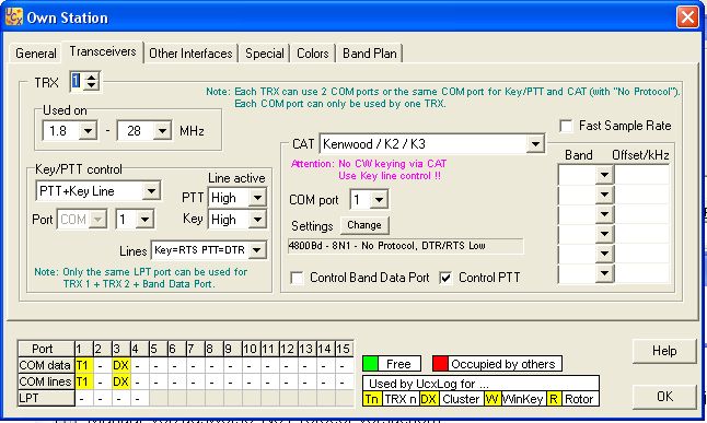

ucx - Transceivers - Anzeige - 07.01.2012.jpg (62.91 KiB) 10441 mal betrachtet

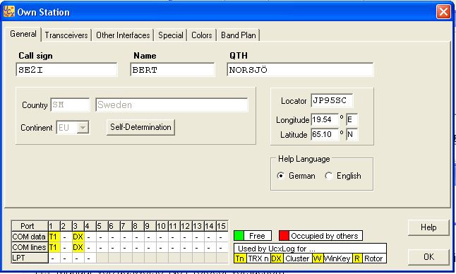

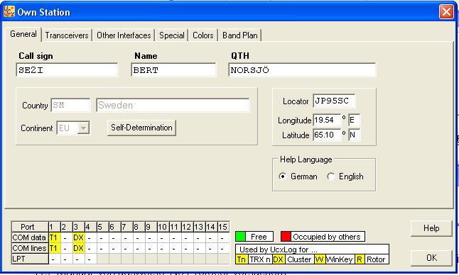

ucx - Owen Station - Anzeige - 07.01.2012.jpg (46.09 KiB) 10441 mal betrachtet

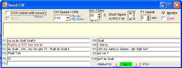

ucx - Send CW - Anzeige - 07.01.2012.jpg (30.82 KiB) 10441 mal betrachtet
In meinem K3 war der EIngang der RS Schnittstelle gehimmelt worden.
Seit Vorgestern habe ich nun eine neue Leiterplatte drin und HRD geht wieder wie vorher.
Nun versuche ich Verzweifelt, UCX an laufen zu bekommen !!!!!!
Deshalb meine Einstellungen bei UCX als Bilder.
Wer hat einen K3 und kann mir evtl. Verraten, was ich da noch extra einstellen muss !????
Bin für jeden noch so kleinen Hinweis sehr Dankbar !!!!!!!!!!!!!!!!!!!!!!!!!!!!!!!!!!!!!
Computer ist einfach nicht meine Welt und die ghanzen Begriffe verwirren mich ein wenig.

und noch zwei Fenster !
Re: K3 - Computer über RS232 Kabel - ich Verzweifel
Verfasst: Samstag 7. Januar 2012, 15:01
was funktioniert denn genau nicht?
- CW-Keying?
- PTT?
- CAT-Steuerung (Frequenz/Mode-Kopplung)?
Für Key und PTT muß Dein K3 so konfiguriert sein, daß er das über die COM-Port-DTR/RTS-Leitungen annimmt.
Für CAT muß die Baudrate beim K3 (Einstellbar?!) mit der in UcxLog übereinstimmen. 4800 Bd kommt mir fraglich vor.
Ist er wirklich an COM1 angeschlossen?
Verfasst: Samstag 7. Januar 2012, 15:14
von DL6ER
kann vielleicht jemand mit einem K3 für Bert die entsprechenden Menüpunkte heraussuchen (Baudrate, Key,PTT -> DTR/RTS)? Am besten auch den Weg wie man dahin kommt.
Wäre sicherlich hilfreich.
Nachtrag an Bert: kannst du uns vielleicht auch noch das Transceiver-Einstellungsfenster vom Ham Radio Deluxe als Bild geben??
Verfasst: Dienstag 24. Januar 2012, 02:02
von SA2BRN
ucx - Send CW - Anzeige - 23.01.2012.jpg (30.65 KiB) 10382 mal betrachtet
Irgend wie ist ein Wunder geschehen !
Mein Rechner komuniziert mit dem K3 !
Die Bandumschaltung geht und er kann auch Morsezeichen senden !?!?!?
Das alles, oihne das ich irgend etwas am K3 oder Rechner gemacht habe !?!?!?!?!?!?!?
Nur noch ein Problem habe ich :
Wenn ich z.B. mit F1 den Ruf sende und der Spruch ist zu Ende, bleibt der K3 auf Sendung und schaltet nicht auf Empfang !
Ich kann nur mit der XMIT Taste beim K3 wieder auf Empfang schalten !
Suche nun nur noch diese Lösung des Problem´s !
Anbei noch das Aktuelle Fenster für die Textausgabe.
Verfasst: Dienstag 24. Januar 2012, 08:50
woran das liegt, weiß ich auch nicht genau, aber möglicherweise schaltest Du den K2 über CAT-Komamndo UND über PTT-Leitung (im COM-Port) auf Senden.
Hast Du bei "Settings - Station - Transceivers - CAT" ein Häkchen bei "Control PTT" ?
Dann entferne es bitte.
Nur wenn das nicht hilft:
Was steht bei "Settings - Station - Transceivers - Key/PTT control"?
Wenn dort steht "PTT + Key line" versuche mal "Only key line".
Verfasst: Dienstag 24. Januar 2012, 19:11
von SA2BRN
Hallo Ben !
Das war die Lösung :
Nun kann der kommende Contest kommen ...... ich bin gewappnet ;-)
vy vy vy vy 73 de Bert SA2BRN -- SE2I
wenn ich auch nicht verstehe, warum es nun funktioniert ;-) d.h. was Control PTT zu bedeuten hat ;-)
