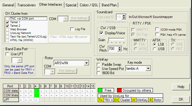

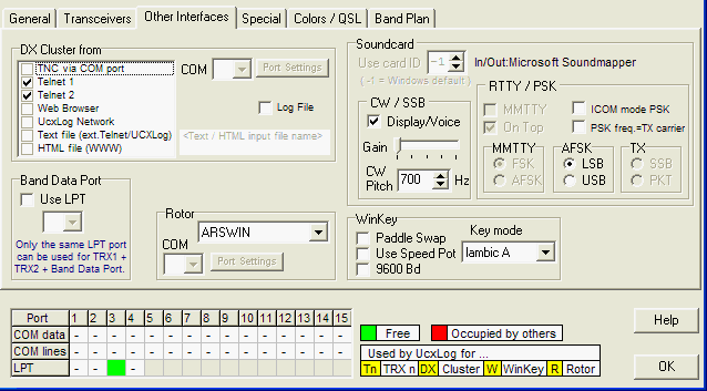

Hallo Gerhard,
Ja, in gewisser Hinsicht erkennt UCXLog angeschlossene Geräte.Voraussetzung ist, dass Du im Menü Settings---> Station das entsprechende Gerät auswählst und diesem eine Schnittstelle zuweist. Hier in dem Abbild ist zu sehen, dass UCXLog als Schnittstelle die Lpt 3 erkannt hat. und weil verfügbar ist das Feld grün unterlegt.und diese Schnittstelle kann dann einem Gerät zugewiesen werden.Mich wundert, dass für Rotorsteuerungen nur COM zur Verfügung stehen sollen.

Nachtrag: in der Hilfe habe ich noch gefunden...
Rotorsteuerung mit ARSWIN
In Settings-Station als Rotor ARSWIN auswählen.
ARSWIN manuell starten und beenden.
