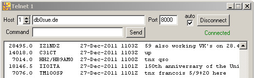

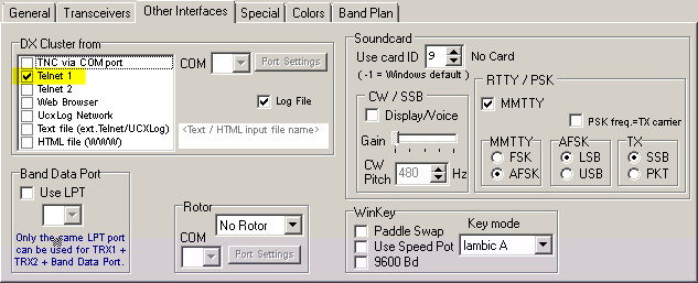

Re: cluster
Hallo Chris
DB0SUE via Telnet läuft bei mir mit folgenden Einstellungen.
(sorry zwei schnelle Hardcopys, muss leider schnell aus dem Haus...)
Gruß, Thomas
Gruß, Thomas
- Settings / Station / Other Interfaces
- telnet1.jpg (56.92 KiB) 4468 mal betrachtet
- Telnet Fenster
- telnet2.jpg (33.61 KiB) 4468 mal betrachtet

Re: cluster
Chris, genauso mußt Du es eintragen !
Re: cluster
Yipeee, es funktioniert, lasst Euch abbusseln(in OE manchmal üblich, besonders im Osten...)
