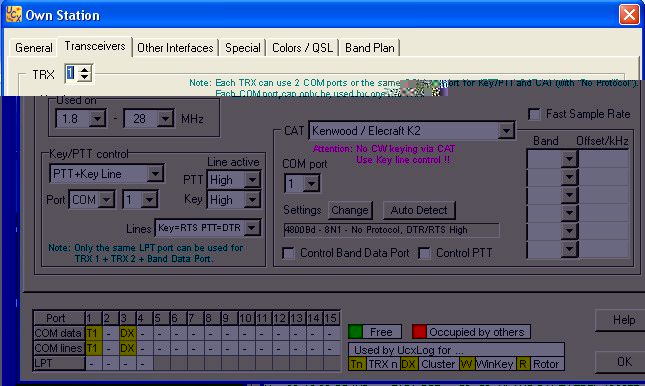

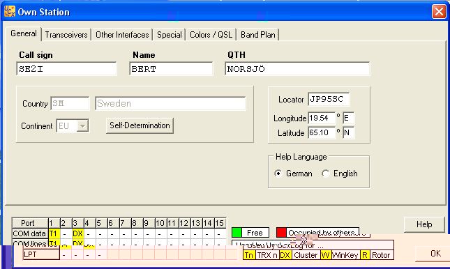

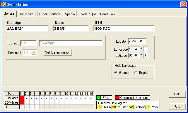

Wolte heute in CW mal wieder einen Contest mit SA2BRN fahren und musste feststellen, das ich noch nie mit UCX da mit einen Contest mit UCX gearbeitet hatte ;-(
Also Dachte ich ... schnell die Daten von SE2I auf das Setting von SA2BRN übernehmen und schon kann es los gehen !
Aber auch nur gedacht !
Kann auf der ersten Seite den Port zu der entsprechenden Anwewndung hin bekommen !
Was muss ich tun, da mit ich die gleichen Einstellungen hin bekomme, ohne in die Tiefen meines Rechners zu gehen ?
Habe unter Hilfe nach COM Port wechseln gesucht, aber nur eine allgemeine Beschreibung gefunden, das man es machen kann, aber nicht wie !?
Oder kann mir das jemand hin biegen über TeamWiewer ?
Da bei auch mal schauen, ob ich evtl. bei SE2I noch was günstiger umstellen kann !?
An bei die Bilder von den beiden Settings.

- 01-UCX - SE2I-OwenStation.jpg (44.22 KiB) 6888 mal betrachtet
- 01-UCX - SA2BRN-OwenStation.jpg (42 KiB) 6888 mal betrachtet

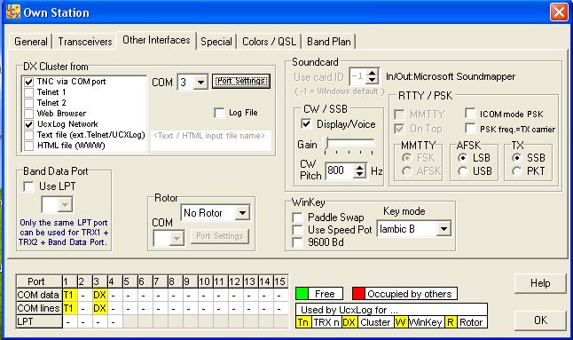

weitere Bilder
- 02-UCX - SE2I-Tranceiver.jpg (62.63 KiB) 6887 mal betrachtet
- 02-UCX - SA2BRN-Tranceiver.jpg (56.85 KiB) 6887 mal betrachtet
Re: Mal wieder ich ;-) Umtellung Settings
weitere Bilder
- 03-UCX - SE2I-Other Interfaces.jpg (63.97 KiB) 6887 mal betrachtet
- 03-UCX - SA2BRN-Other Interfaces.jpg (64.54 KiB) 6887 mal betrachtet

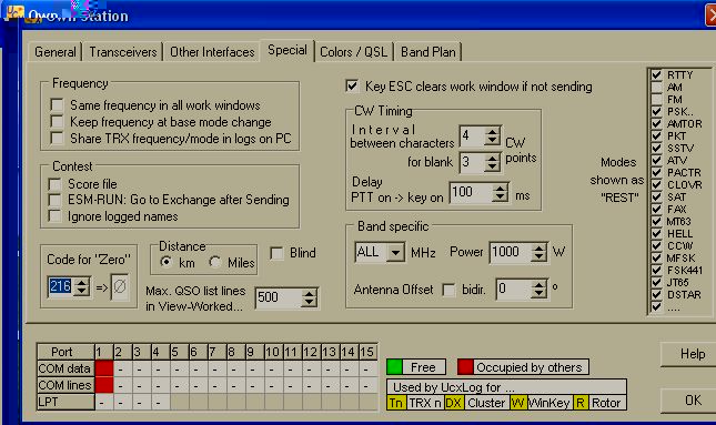

weitere Bilder
- 04-UCX - SE2I-Special.jpg (64.7 KiB) 6887 mal betrachtet
- 04-UCX - SA2BRN-Special.jpg (64.29 KiB) 6887 mal betrachtet
bei "SA2BRN" (ist das ein anderer PC?) hast Du kein freies COM-Port, siehe Settings - Station unten die bunten Kästchen.
Da ist nur COM1 in ROT (nicht frei).
Zum Tasten und für CAT brauchst Du aber Hardware = 1 Port + Tast-Interface + Kabel.
ich müßte jetzt hellsehen können
Ich weiß nicht, was Du eigentlich alles gemacht hast, um da hinzukommen.
Tausende Installationen vor Dir haben das nicht geschafft.
Es macht wenig Sinn, einfach mal irgendwas anzuklicken.
Wenn Du gar nicht weißt, was ein "Band data port" ist, hilft da auch kein Haken.
Ein trivialer Hinweis fällt mir ein:
Ein Port kann unter Windows immer nur von einem Programm benutzt werden.
Falls Du UcxLog für beide Rufzeichen gleichzeitig startest, kann nur eines ein bestimmtes COM-Port benutzen.
Also entweder:
- nur 1 UcxLog-Icon starten oder
- nur in einem Log das COM-Port benutzen.
Es ist auch nicht sinnvoll, für SA2BRN und SF2BRN zwei getrennte Logs zu installieren, es sind doch beides Deine Rufzeichen.
Die unterscheidet man innerhalb eines Log durch einen "Operator".
Z.B. Log "SA2BRN" mit "Chief"-Operator (=SA2BRN) und neuem Operator "SF2BRN".
Wenn das Contest-Call nur von Dir benutzt wird, gehört es auch als weiterer Operator "SE2I" da mit rein.
Alle QSOs zählen doch zusammen für Diplome, z.B. DXCC, deshalb sollten sie in ein Log.
Und jeder Operator hat eigene Settings (z.B. F-Texte, Fenster, QSL-Layout), aber alle haben gemeinsame Hardware-Settings (Ports ...).
