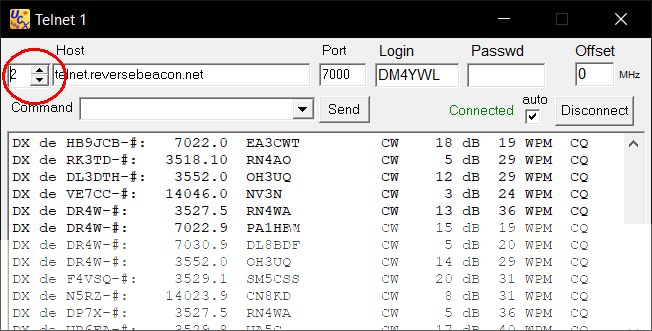

Du sprichst da noch von einer Host Liste, die habe ich bisher noch nicht gefunden hi :oops:
Beiträge: 79
Re: Minimierte Fenster verschwinden
Ben hat im Telnet Fenster die Host Liste erweitert. Siehe Bild:
Beiträge: 283
bei mir stehen da nur die von mir selbst eingetragenen drin :(
Beiträge: 7041
Ja, aber Du kannst nun mehr eintragen, weil leere Plätze da sind.
