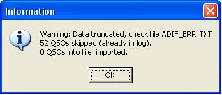

Hatte im März viele Normale QSO´s und Kontest QSO´s gefahren.
Dann einfach alle bei HRD expotiert in eine ADIF Datei und bei UCX ins Normale LOG übertragen.
Nun stelle ich fest, das auch die QSO´s für den EA-RTTY ( PSLK63 ) Test schon bei UCX drin sind.
Will nun die QSO Daten vom EA-RTTY in den EA-RTTY Contest bei UCX Impotieren ( habe die ADIF Datei von HRD und die QSO Daten bei UCX ).
Wie bekomme ich nun die QSO´s in das EA-RTTY Log bei UCX rein ?
Bin mal auf die Lösung gespannt !
Anzeige beim Expotieren und kann den Contest nich anwählen :

@Bert,
wie wäre es mit Contest/Import/Cabrillo.
Dann den Contest auswählen und importieren.
Statt Cabrillo sollte auch ADIF gehen, wenn im ADIF die Kontrollnummern enthalten sind.

Du kannst ein ADIF-QSO immer nur einmal importieren, das ist sehr sinnvoll.
Da die exakt gleichen Daten der Contest-QSOs nun schon bei QSO drin sind, geht es nicht nochmal zu importieren.
Du kannst die QSOs in Contest-QSOs umwandeln: "QSO - Convert to Contest".

Vielen Dank Ben !
Mit "QSO - Convert to Contest" hat es funktioniert !!!
