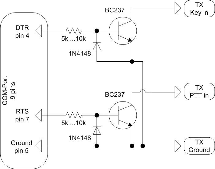

Nachtrag: So sieht das Interface aus, der PTT-Teil kann ggf. entfallen.
Das COM-Port kann das selbe wie für CAT sein.

Es gibt auch eine sehr einfache Hardware-Realisierung der Tastung über einen weiteren USB-COM-Adapter
(s. Help Kapitel "Settings - Station - Key/PTT control ... Schaltungsbeispiel")
