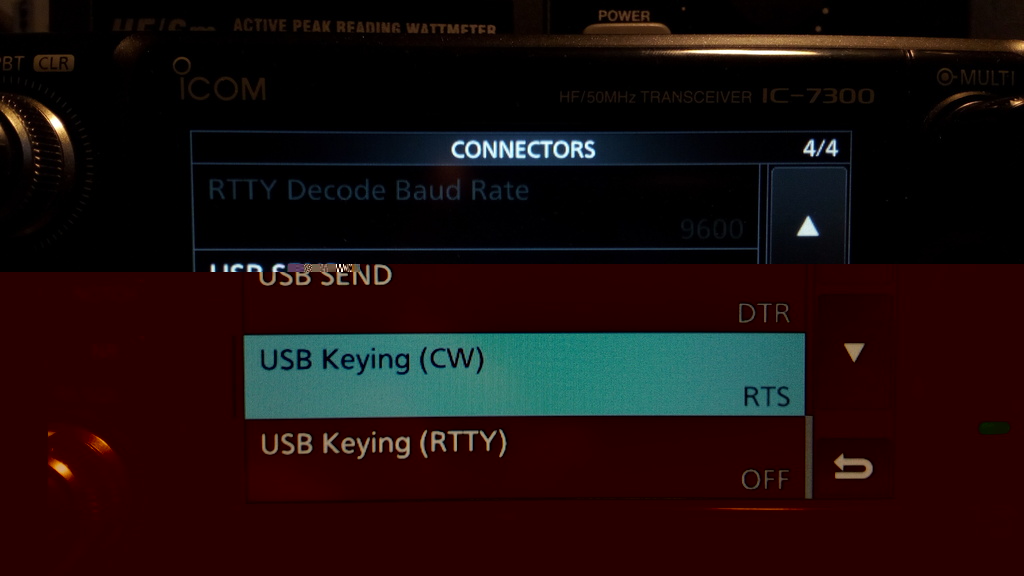

In der Tat, so ist es. Ich habe es dort nun deaktiviert und das Phänomen ist behoben. Was mich nur wundert: Ich sehe nur einen virtuellen COM-Port, nicht zwei wie Du erwähnt hattest.DL7UCX hat geschrieben:Wenn Dein ICOM die Option hätte, mit DTR/RTS zu tasten, müßte es dort konfigurierbar sein (aber bisher kenne ich diese schöne Möglichkeit auf dem CAT-Port nur beim K3).

Ja, ich bin auf TRX 1, die anderen sind unbelegt. Meine Einstellungen: Zum Testen habe ich den WinKey rausgenommen und das Keying am TRX wieder aktiviert:Resultat: Auch hier geht der TRX beim erneuten Betreten des Settings Menüs auf Sendung.
Als weiteren Test habe ich die Leitungen zum Auftasten konfiguriert:Resultat: Ganz merkwürdig. Solange das Settings-Fenster offen ist, geht das TRX auf Sendung. Schließe ich es, geht der TRX zurück auf Empfang. Ich kann über das Send CW Fenster wie erwartet den TRX tasten, d.h. er reagiert definitiv auf die Pegeländerungen am (virtuellen) Port COM 1.
