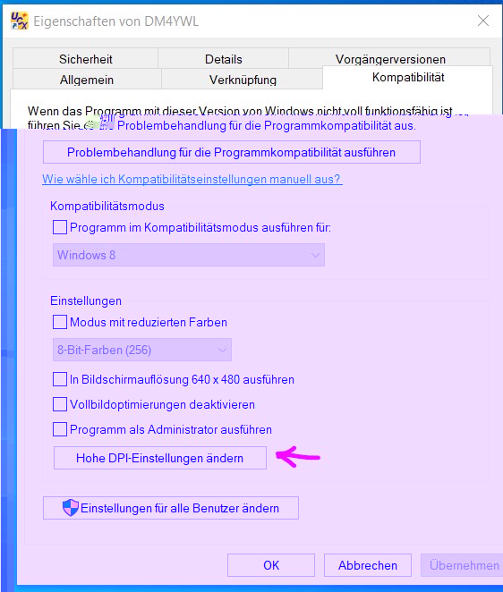

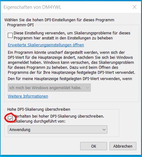

So hier mein Lösung:
- Rechtsklick auf die Ucxlog Verknüpfung
- Klick auf Eigenschaften
- Kompatibilität
- Button "Hohe DPI-Einstellungen ändern"
- Haken bei "Hohe DPI-Skalierung überschreiben" setzen
- OK
- OK
Jetzt ist alles so wie es sein soll, auch da Telnet Fenster geht wieder.
