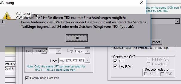

habe heute den TS590SG das erste mal in der Hand, nachdem mein TS2000 sich nach vielen Jahren leider verabschiedet hat. Läuft fast alles aber diese Einschränkung verwirrt mich. Habe den TRX über USB mit dem PC verbunden. Mit HRDdeluxe läuft in CW alles fb. In UCX zwar auch, aber es werden nur 24 Zeichen aus den Templates übernommen, Geschwindigkeit lässt sich auch nicht wie gewohnt regeln und die automatische CQ-Wiederholung geht auch nicht. Das sind zwar alles kein großen Probleme - aber ich hatte mich an diesen Komfort gewöhnt (hi)
Hab die Fehlermeldung mal angehängt.
73 Steffen
73 Steffen

Re: TS590SG
Hallo Steffen,
der TS-590 kann maximal 24 Zeichen in einem CAT-Kommando senden.
Mehrere Kommandos zu verwenden hat sich nicht bewährt, da dann immer Leerzeichen dazwischen gesendet werden.
Wegen der fehlenden Möglichkeit, die Texte nach dem Start zu ändern, ist das in meine Augen nur eine Notlösung.
Ich habe es überhaupt nur eingebaut, da manch einer solche Einschränkungen hinnimmt, Hauptsache es ist einfach.
Bei Elecraft geht das übrigens alles problemlos.
Das beste ist ein Winkey, aber auch die Tastung über DTR/RTS ist eine Alternative.
Ich weiß jetzt nicht, ob der Kenwood das direkt am CAT-COM-Port unterstützt (wie fast alle modernen TRX) oder
ob das genauso wie das CAT-Kommando verschlafen wurde.
Re: TS590SG
danke für die Info. Ja, damit geht die Welt nicht unter und für Contest-QSO´s reichts allemal. Aber man ist eben verwöhnt hi. Ich hatte früher an meinem TS2000 ja noch das SB2000 Interface und das hatte ja noch den zweiten Ausgang der in die Taste geführt wurde. Weiß jetzt nicht, ob das was bringt, denn eine ACC und COM hat der TS590SG ja auch dran ???
73 Steffen
73 Steffen

Re: TS590SG
Hallo Steffen,
ich verwende TS-590... seit Jahren mit DTR/RTS-Tastung über
USB/COM-Wandler ohne Winkey und ohne jede Einschränkung.
73 Diet
73 Diet
