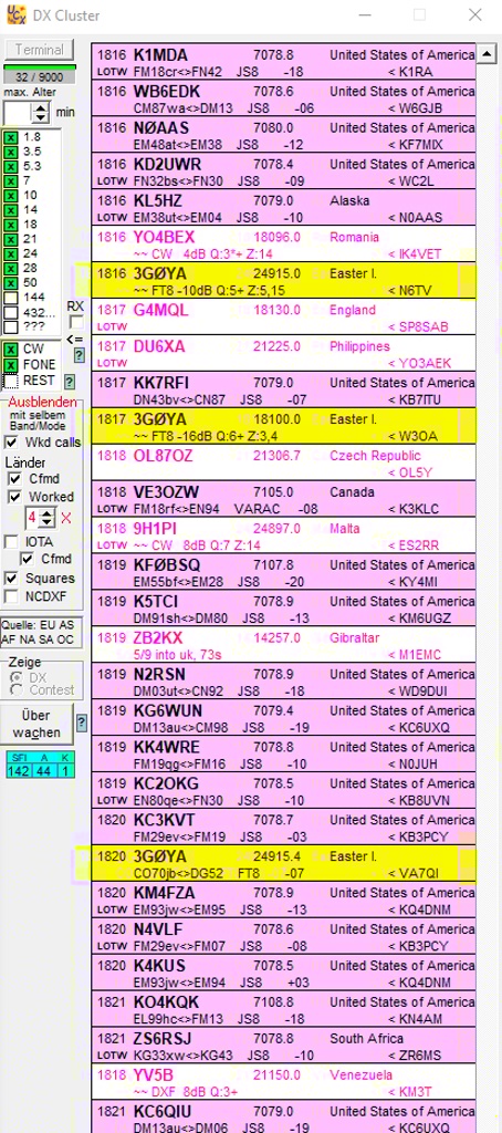

ich habe ein "umgekehrtes" Problem diesbezüglich. Ich möchte die vielen JS8- und VARAC-Anzeigen nicht im DX-Cluster-Fenster aufgelistet haben.
Diese sind jedoch nicht unter "REST" auswählbar...
73! Uwe

dann klärt mich doch mal bitte auf, wie bedeutend und verbreitet JS8 und VARAC sind.
Kann man diese Meldungen nicht über die "Überwachen"-Liste mit "NICHT Bemerkung" unterdrücken ?

bedeutend sicherlich nicht aber verbreitet schon. Auf jeden Fall viel verbreiteter als Olivia und Pactor.
VARAHF sollte besser als VARAC bezeichnet werden und JS8 könnte hinzugefügt werden. In der Überwachen-Liste kann ich JS8 und VARAC nicht explizit auswählen/ausklammern, wenn ich RTTY-Meldungen trotzdem angezeigt haben möchte.

dieser Eintrag in der "Überwachen"-Liste unterdrückt bei mir alle Meldungen mit "VARAC" in den Remarks:

da steht "Überwache Rufz./...", mehr geht da leider nicht hin.
Das passt nur in die Hilfe:
NICHT Bemerkung: Meldung NICHT anzeigen, wenn der Text in "Überwache..." irgendwo in dem Kommentar der Meldung vorkommt
