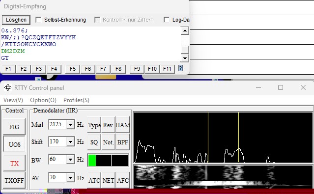

Hab die Engine nun drin im UCX aber es tut mir nicht Gefallen sri, entweder es schaltet gar nicht auf Sendung oder es schaltet wie bei cw den Träger oder es schaltet nur auf Sendung und erzeugt kein RTTY Signal. Auch mit verschiedenen Einstellung probiert, sr. Bei mir kommen auch 2 Fenster aus MMTTY ein kleines wo die RX Daten angezeigt werden und auch bei Sendung in grün die TX Sendungen und ein größeres von MMTTY.

die MMTTY-Engine empfängt nun RTTY über die Soundkarte und im UcxLog-Fenster "Digital-Empfang" wird das angezeigt.
Das Senden von RTTY macht die MMTTY-Engine (wie die normale MMTTY) selber über die Einstellungen in der MMTTY.
Ich weiß nicht, was Du da eingestellt hast (AFSK, FSK?).
Damit hat UcxLog nichts zu tun, es schickt nur die Sendetexte an die MMTTY.
Die Umschaltung der PTT-Leitung erfolgt von UcxLog, ich weiß nicht, was Du da gewählt hast.

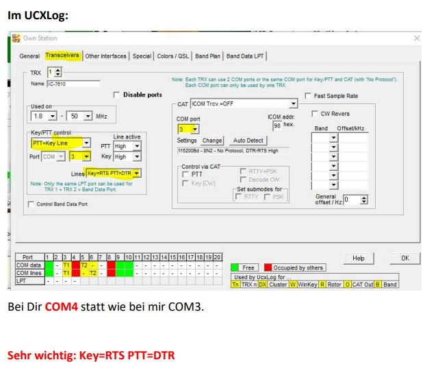

Moin Ben, bin ja auch eher nur der Benutzer der RIGs hi, aber tnx Dir immer wieder für Deine schnellen Reaktionen. Wegen dem 1 Port hatte ich mal in einer Anleitung so gefunden, weis aber nicht mehr von wem dir war siehe Bild, habs aber auch schon mit beiden versucht und unterschiedlichen Einstellung, naja sri nix geworden. Scheinbar ist hier aber wohl keiner der RTTY am 7610 über UCX - MMTTY macht

wieviel COM-Ports hat Dein TRX ?
Oftmals gibt es 2:
- eines für CAT und Key/PTT über DTR/RTS
- eines für FSK über DTR oder RTS
Wenn der TRX eine interne Soundkarte hat (wo ist der INPUT der MMTTY jetzt ?),
ist es evtl. deutlich einfacher, darüber das Senden als AFSK auszugeben.

ja Ben der 7610 erzeugt 2 USB COMs bei mir COM7+8 eine davon ist mit dem Input von MMTTY(bei mir Mikrofon 5-USB Audio Codec auf COM8) belegt die andere CAT, ich muss allerdings das MMTTY ausschalten wenn ich zu UCX wechsle und dort die beiden COMs nutzen will sonst hab ich ja nur die ein COM da die andere noch am MMTTY hängt

langsam, nicht alles durcheinander werfen.
Der USB-Audio-Codec ist anscheinend die interne Soundkarte im TRX. Das ist kein COM-Port.
Für AFSK kannst Du den in der MMTTY als Input und Output nehmen, Du mußt dann nur noch im TRX diese Soundkarte als Quelle bei AFSK einstellen, daran wird es noch hängen.
UcxLog braucht nur ein COM-Port, wenn dort CAT + Key + PTT rüber geht.
Das zweite COM-Port mit FSK wäre dann nur für die MMTTY über EXTFSK64.
Du schriebst:
USB SEND USB1 (B) RTS
USB Keying (CW) USB1 (B) DTR
USB Keying (RTTY) USB1 (A) RTS
Leider scheint damit auch FSK über dieses eine COM-Port zu gehen, das geht dann nicht.
Du schriebst:
