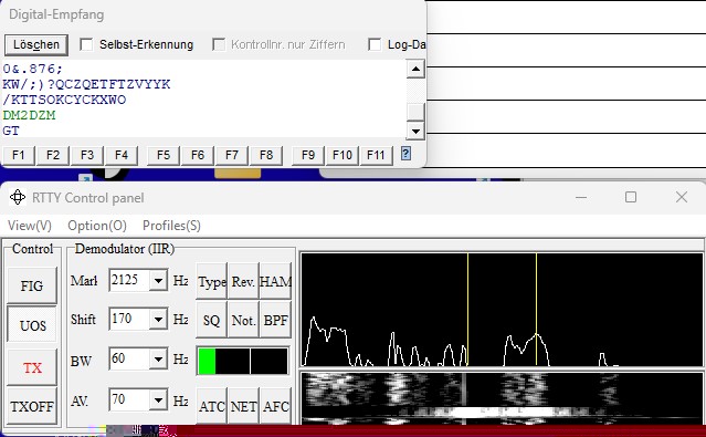

Re: MMTTY und UCX mit icom 7610
Verfasst: Montag 25. September 2023, 18:14
von DM2DZM
ja Ben ich hatte auf FSK stehen
mit diesen Einstellungen
Screenshot 2023-09-25 181104.jpg (17.8 KiB) 7904 mal betrachtet
tut mir leide wenn ich hier nerve 8) aber RTTY Kontest nur mit 7610 allein in RTTY ist schon mühsam hi bzw gar nicht möglich
Verfasst: Montag 25. September 2023, 19:20
Du hast geschrieben;
USB Keying (RTTY) USB1 (A) RTS
Ich vermute, dass das FSK-Signal dann von der MMTTY auf RTS gelangen muss.
Das kann die MMTTY mit einem COM-Port nicht, da kommt es immer auf TXD raus.
Du brauchst wohl den Treiber EXTFSK64, wurde alles schon hier im Forum besprochen, bitte "Suche" benutzen.
Ich bin nicht der MMTTY-Experte !

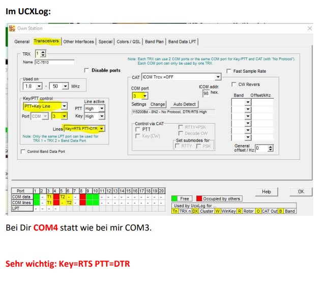

Verfasst: Dienstag 26. September 2023, 06:54
von DM2DZM
Moin Ben, bin ja auch eher nur der Benutzer der RIGs hi, aber tnx Dir immer wieder für Deine schnellen Reaktionen. Wegen dem 1 Port hatte ich mal in einer Anleitung so gefunden, weis aber nicht mehr von wem dir war siehe Bild, habs aber auch schon mit beiden versucht und unterschiedlichen Einstellung, naja sri nix geworden. Scheinbar ist hier aber wohl keiner der RTTY am 7610 über UCX - MMTTY macht :roll:
Screenshot 2023-09-26 065329.jpg (69.66 KiB) 7866 mal betrachtet
Verfasst: Dienstag 26. September 2023, 08:43
wieviel COM-Ports hat Dein TRX ?
Oftmals gibt es 2:
- eines für CAT und Key/PTT über DTR/RTS
- eines für FSK über DTR oder RTS
Wenn der TRX eine interne Soundkarte hat (wo ist der INPUT der MMTTY jetzt ?),
ist es evtl. deutlich einfacher, darüber das Senden als AFSK auszugeben.
Verfasst: Dienstag 26. September 2023, 10:02
von DM2DZM
ja Ben der 7610 erzeugt 2 USB COMs bei mir COM7+8 eine davon ist mit dem Input von MMTTY(bei mir Mikrofon 5-USB Audio Codec auf COM8) belegt die andere CAT, ich muss allerdings das MMTTY ausschalten wenn ich zu UCX wechsle und dort die beiden COMs nutzen will sonst hab ich ja nur die ein COM da die andere noch am MMTTY hängt
mit AFSK hab ich auch probiert aber auch nix
Verfasst: Dienstag 26. September 2023, 10:23
langsam, nicht alles durcheinander werfen.
Der USB-Audio-Codec ist anscheinend die interne Soundkarte im TRX. Das ist kein COM-Port.
Für AFSK kannst Du den in der MMTTY als Input und Output nehmen, Du mußt dann nur noch im TRX diese Soundkarte als Quelle bei AFSK einstellen, daran wird es noch hängen.
UcxLog braucht nur ein COM-Port, wenn dort CAT + Key + PTT rüber geht.
Das zweite COM-Port mit FSK wäre dann nur für die MMTTY über EXTFSK64.
Du schriebst:
USB SEND USB1 (B) RTS
USB Keying (CW) USB1 (B) DTR
Leider scheint damit auch FSK über dieses eine COM-Port zu gehen, das geht dann nicht.
