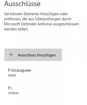

oh je, nachdem ich nun gleich das Update gemacht hatte ist es nun kaputt und zurück geht es auch nicht mehr hi
Screenshot 2024-02-27 184608.jpg (12.5 KiB) 14236 mal betrachtet
mit dem Virenscanner gabs noch nie Probleme
Beiträge: 7077
Re: Suchen > Text sortieren?
ich weiß nicht, was "mit dem Virenscanner gabs noch nie Probleme" bedeuten soll :?:
Nach einem Problem ist es zu spät.
Steht nun UcxLog.exe und die Verzeichnisse in der Ausnahmeliste oder nicht :?:

Beiträge: 283
Moin Ben,
eigenartiger Weise geht heut wieder alles wie gewohnt und es läuft die 8.34-3
Beiträge: 7077
dann hat gestern Dein Virenscanner (welcher :?:) das Lesen der Datei COUNTRY.DAT boykottiert.
Stehen nun UcxLog.exe und die Verzeichnisse in der Ausnahmeliste oder nicht :?:
Beiträge: 283
ja Ben ich hab nur den WIN 11 internen ist wohl Defender oder so, da steht die ucx als zugelassen drin
Beiträge: 7077
ok, die Datei UcxLog.exe steht als Ausnahme-Datei drin.
Stehen da auch das Programmverzeichnis und das Logdatenverzeichnis als Ausnahme-Verzeichnisse drin :?:

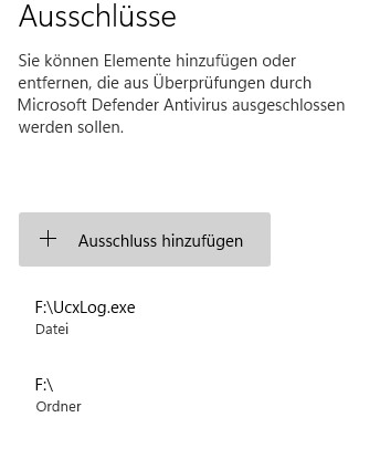

Beiträge: 283
ja Ben, ich denke/hoffe ich habe da alles erwischt hi, hab nur auf F alles was mit UCX zu tun hat allerdings die Backups dann wo anderes, dürfte aber das nicht beeinflussen

Beiträge: 7077
war das gestern schon so oder erst jetzt ?
Was ist denn F: bei Dir für ein Laufwerk (Festplatten-Partition?)
Backups waren hier wohl nicht das Problem, solltest Du besser aber auch noch hinzufügen.

Beiträge: 283
das war schon immer so Ben, ja hab nur eine part fürs UCX gemacht macht sich beim sichern besser hi, mit den Backup verz werde ich mal noch machen, aber wie gesagt heute gings ja wieder, werde das mal noch auf anderem PC testen
