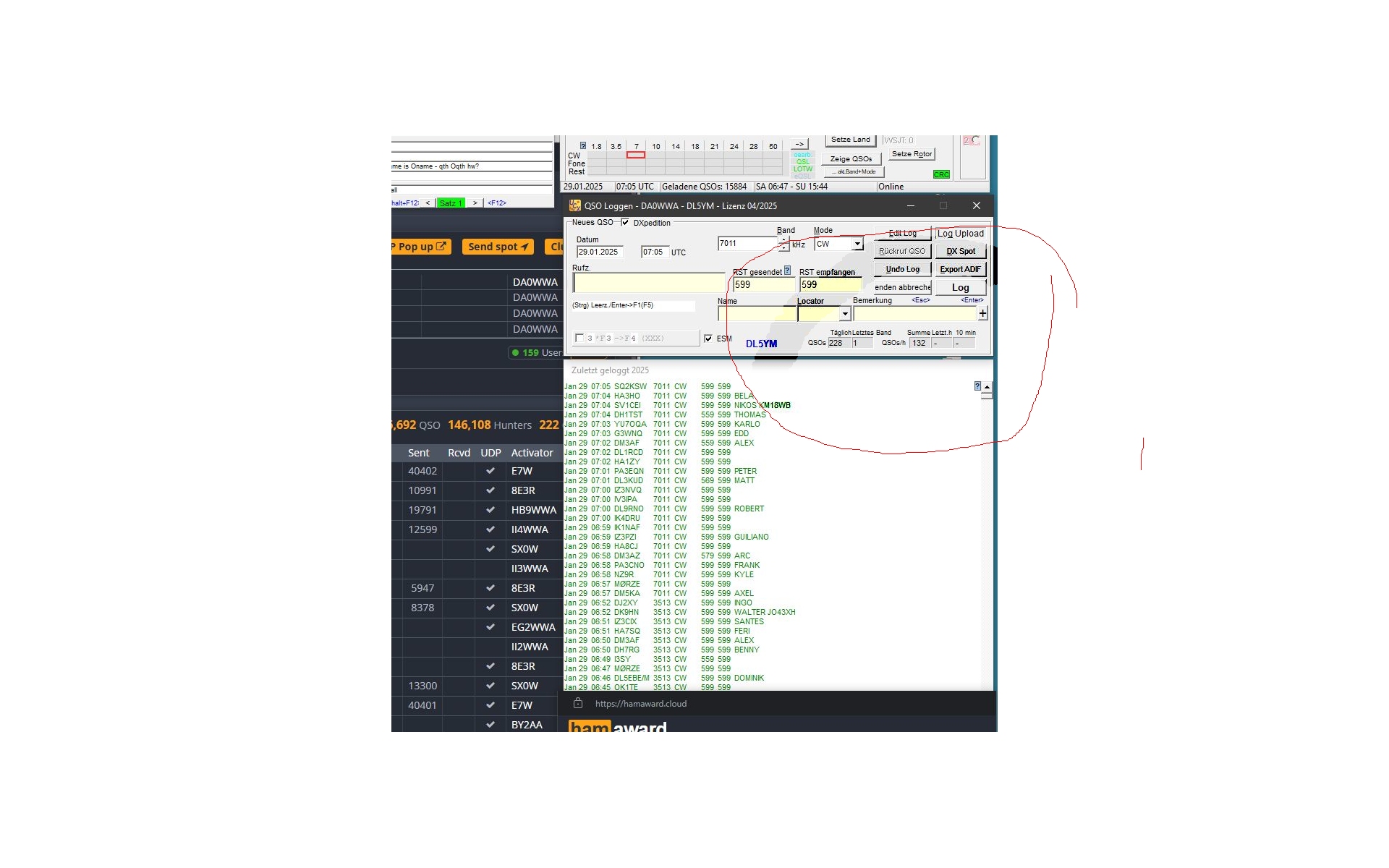

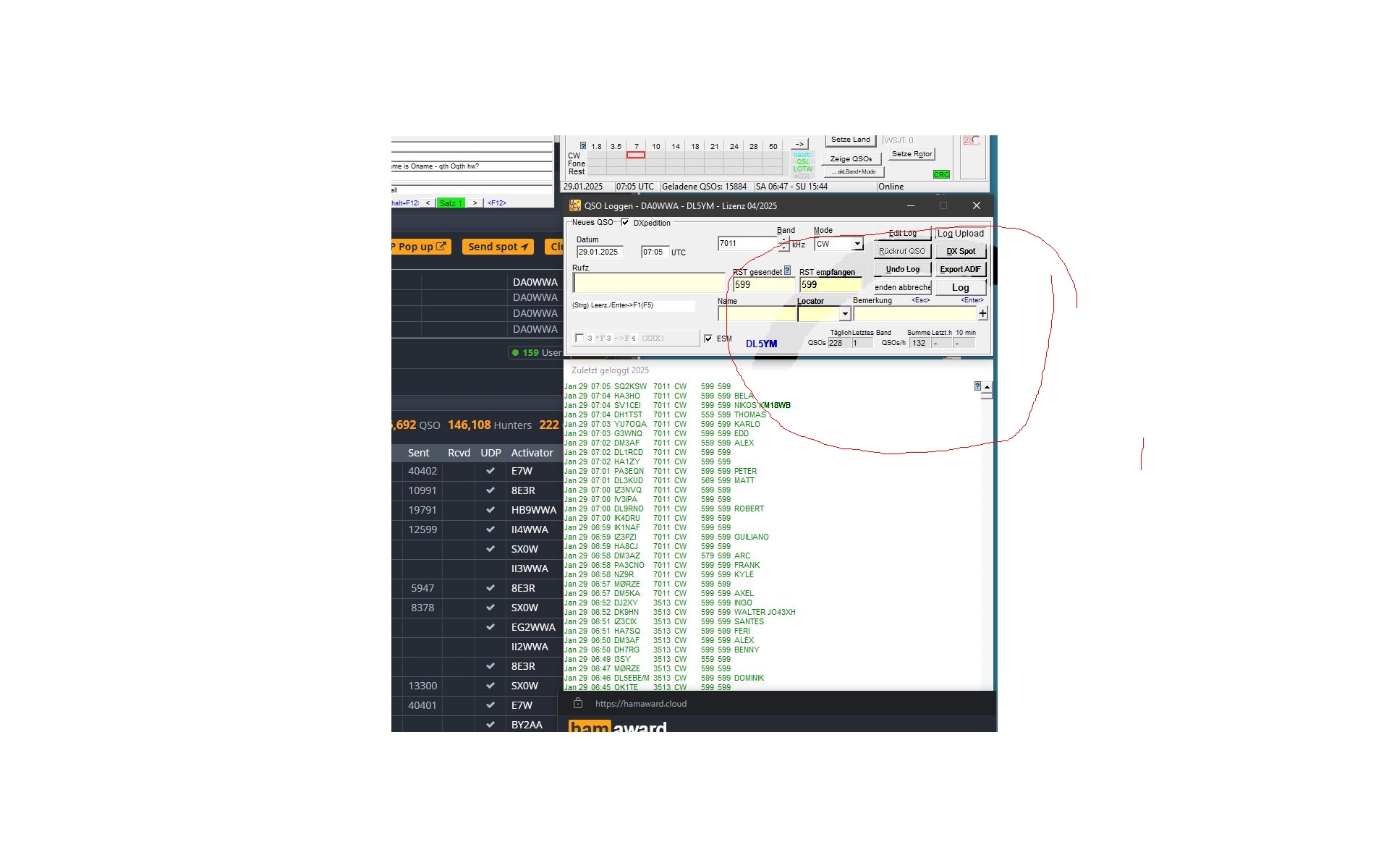

die aktuelle Anzeige der Raten will (heute) nicht.
Gerstern tat es noch.
Wo ist der Unterschied ?
nicht lebenswichtig..nur etwas doof ;-)

Hallo Fred,
kann ich nicht nachvollziehen.
Was passiert, wenn Du UcxLog neu startest ?
Wenn der Fehler weiter auftritt, schick mir bitte die Logdatei LOG_2025.UCX.

Neustart hilft nicht
OP Wechsel auch nicht

bei einem QSOs ist der Wert der Ende-Uhrzeit auf einen an sich unmöglichen (viel zu großen) Wert (255:255) verfälscht worden.
An sich laufen da Checks, die das erkennen und auf 0 korrigieren, allerdings aus Zeitgründen nicht bei diesem Vorgang.
Dadurch werden die aktuellen QSOs in der Statistik nicht berechnet, da sie formal nicht die letzten sind.
Bitte editiere manuell beim QSO
IU0SPU - 28.1. - 17:26
die Ende-Uhrzeit von 00:00 auf 17:26
UcxLog neu starten, dann sollte alles wieder ok sein.

Ab Version 8.41 Beta 3 wird auch so ein Fehler erkannt und korrigiert.
