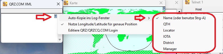

Hallo Rainer.
das geht so:
Menü "Fenster - Rufzeichen-Datenbasis - XML (QRZ.COM)":
das geht so:
Re: Felder beim QSO loggen automatisch ausfüllen
Hallo Ben.
Danke für die Anleitung.
Grundsätzlich funktioniert es. Nach Eingabe eines Rufzeichens wird der Name und das QTH ins betreffende Feld eingetragen.
Die nachfolgenden Fekder werden aber nicht mit übernommen.
Liegt das an QRZ.com oder kann ich noch etwas tun damit die Datenübertragung alle Felder erkennt?
Rainer
Rainer
Hallo Rainer,
die Hilfe sagt dazu:
73 BenAchtung bei QRZ.COM:
Nutzer ohne QRZ.COM-Subscription sind auf 150 Abfragen pro 24 Stunden und weniger Daten (Name+Adresse) begrenzt.
Die Anzahl der bereits erfolgten Abfragen (#...) und der User-Status werden in der Zeile am oberen Rand angezeigt.
