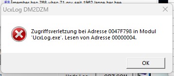

Nachdem Start von UcXLog kommt folgende Fehlermeldung:
Zugriffsverletzung bei Adresse 0047F798 in Modul UcxLog.exe. Lesen von Adresse 00000004
Wo liegt der Fehler ?

aus der Fehleradresse kann man leider heutzutage nichts mehr ersehen ...
Hast Du alle Hinweise zum Virenscanner umgesetzt ?

Moin bei mir kommt das dann, wenn die RIG mal ausgeschaltet war/ist also wahrscheinlich keine Daten mehr über die USB zu UCX kamen

der Fall, dass der TRX ausgeschaltet ist, sollte UcxLog überhaupt nicht stören.
Das ist ja ein Zustand, der ganz normal auftreten kann und folglich im Programm bedacht wurde.
Ob es Probleme mit dem Treiber gibt, lässt sich nicht vorhersehen.

Ben, ich hab eben scheinbar eigenartige Kisten hier hi, es ist aber so und man kann es immer wieder machen, gerade wieder getestet
