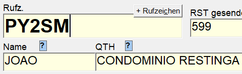

bei der Anzeige von XML-Daten von QRZ.com werden die Sonderzeichen nicht korrekt konvertiert und so gegebenenfalls falsch in die entsprechenden Felder beim Loggen eingetragen.
Beispiel: PY2SM: https://www.qrz.com/db/PY2SM
In der Adresse steht bei QRZ.com: Condomínio Restinga Verde - Sao Roque, SP 18132680
In der Abfrage von ucxlog und dem QTH-Feld erscheint stattdessen: Condomí-­nio Restinga V
Das trifft nicht nur auf Adressen, sondern auch Namen zu.
73 de Arndt DC7OT

ich habe versucht, das Problem für alle die Buchstaben mit speziellen Strichformen darüber zu lösen.
Diese sollten in Version 8.45 Beta 9 ohne diesen Strich angezeigt werden:
Re: QRZ.COM XML Anzeige Sonderzeichen
Verfasst: Dienstag 26. August 2025, 08:53
von DC7OT
ja, das funktioniert. Danke dafür.
