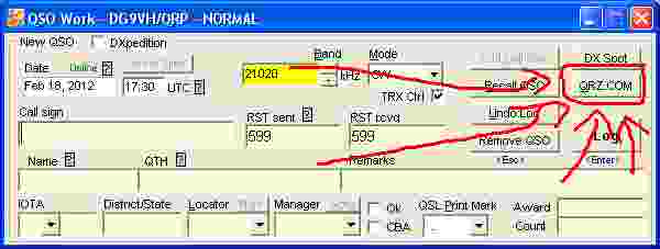

ich finde keinen QRZ.com Button, wo soll der denn sein?
73 de Torsten - DL9GTB

Re: QRZ.com
Beitrag von DG9VH »
Guggst du im Screenshot - rot markiert...
QRZ.com-Button rot markiert

Re: QRZ.com
Beitrag von DL9GTB »
Upps, das ging ja fix. :)
Alles klar ich nutze nur die Contestfunktionen des Programms und da habe ich es gesucht. :shock:
Beiträge: 1084
Re: QRZ.com
Sehr gute Darstellung Kim, so musste er es ja einfach finden :lol:
