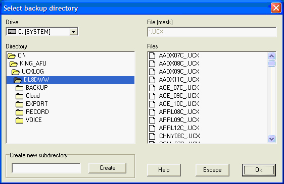

auch ich habe diesesProblem,so wie von Christof beschrieben
Neuanlegen von Backup bringt nichts
Das von mir angelegte Backup liegt in C:/backup/dl8dww, beim Programmstart gibt es diese Meldung (Anhang)

Sri, da hat sich ein Seiteneffekt eingeschlichen
Bitte Beta 10 verwenden und den Backup-Pfad neu einstellen.
