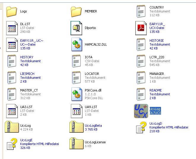

Re: Wie kommt meine Sprache in UCX und weiter in den TX ?
Danke für eure Antworten !
Frank : Ich habe mal das Bild beigefügt, was ich unter UCX sehen kann.
Wo muss ich dann die Datei rein kopieren ?
Bin wirklich absolut Dumm !
Hatte nie einen C64 oder so etwas, für mein Geschäft hatte ich fertige Programme, wo ich zur Not noch in DL nach jemanden hin rennen konnte. Leider habe ich hier in SM Probleme, erstens wegen der Entfernungen und zweitens wegen der Sprache um Probleme Ernsthaft zu besprechen ;-(
Da für kann ich evtl. besser bohren, feilen oder schweißen !?
So bald ich weiss, wo hin mit den WAV Dateien, dann kommt die Zuordnung zu den einzelnen Funktionen.
Ich muss mit Sicherheit noch einige Fragen zu dem Thema stellen ;-(
lies doch ganz einfach mal im Menü "Help" den ersten Punkt: Read Help.
Da ist alles wunderschön aufgeschrieben. Sollte auch für eine Computer-Laien verständlich sein.

- Beiträge: 7028
höre bitte mit den Kopierversuchen auf, das wird doch nur an weiteren Problemen scheitern
Mit "Help - Record Voice File" macht UcxLog das alles für Dich, das wurde extra von mir für PC-Laien eingebaut
