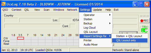

Gibt es eine Möglichkeit mehrere QSL Layouts abzuspeichern und je nach Bedarf das notwendige Layout zu laden welches benötigt wird?

unter verschiedenen OPs kannst Du ein QSL- Layout erstellen.
Unter Settings kann das Layout gewählt werden.
Ich würde die Sicherung der einzelnen Layouts vornehmen (in einem Verzeichnis ablegen, wo UCXLog nicht zugreift)

Die Lösung mit verschiedenen Logs und den darin enthaltenen Layouts habe ich bis jetzt so gehandhabt!
Es wäre natürlich schon wenn man im Menü das gewünschte Layout auswählen könnte!
Verwende verschiedene Layouts da differente QSL-Karten (Contest, other Call, ...)
tks, 73 de Gerald

Hallo Gerald,
wenn Du erst einmal verschiedene Layout erstellt hast, dann kannst Du wie beschrieben das entsprechende für dein Call übernehmen (austauschen).

Das ist schon richtig!
Jedoch wird das bestehende, aktuelle jedes mal überschrieben wenn man ein anderes QSL Layout importiert!
Darum wäre es halt praktischer wenn man diverse Layouts im Menü auswählen könnte.
Das importieren klappt ja, aber wie gesagt es sind halt dann jedesmal ein paar Schritte um ein anderes wieder auszuwählen, sprich importieren.

jeder "Operator" innerhalb eines Logs hat automatisch ein eigenes Layout.
Du brauchst nichts importieren oder überschreiben.
Nur unter "Settings - Operator" den Operator wechseln und dann ist das jeweilige Layout aktiv.
Bei "QSL" sollte man dann "Only current operator" ankreuzen.
Dann werden nur die QSOs mit diesem Operator-Eintrag für die QSLs herangezogen.
Zum Sichern der Layouts genügt es "Settings - Backup - Scheduled Cyclic Copy" zu aktivieren.

Das ist auch eine super Lösung, einfach den Operator wechslen, geht ja schnell.
Und somit kann ich diverse Layouts für die verschiedenen QSL-Karten nutzen!
