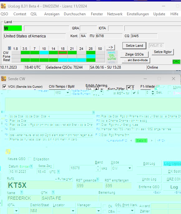

nee call ist noch nicht im LOG
und es verschwinden die Angaben rechts neben LAND wo sonst grd und km stehen und die Windrosenanzeige auch komplett

sieht dann so aus mal mit KT5X gemacht
- Screenshot 2023-11-10 194154.jpg (137.03 KiB) 9717 mal betrachtet

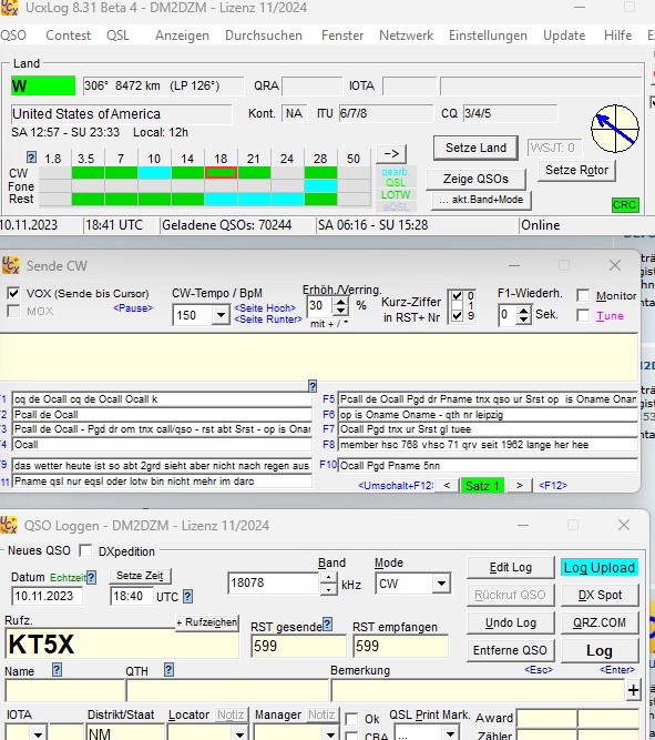

Re: Rotorsteuerung YAESU G-1000SDX
die Richtung geht verloren, nachdem die abgefragten QRZ.com-Daten eingetroffen sind, daher die Verzögerung von einigen Sekunden.
Ich muss hier eine Korrektur bei der Datenauswertung einbauen, qrx ...
Korrigiert in Version 8.31 Beta 5 (uploaded).
Moin Ben , ja ufb nun bleibt es erhalten
tnx agn für Deine wie immer schnelle Reaktion und Lösung
