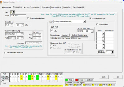

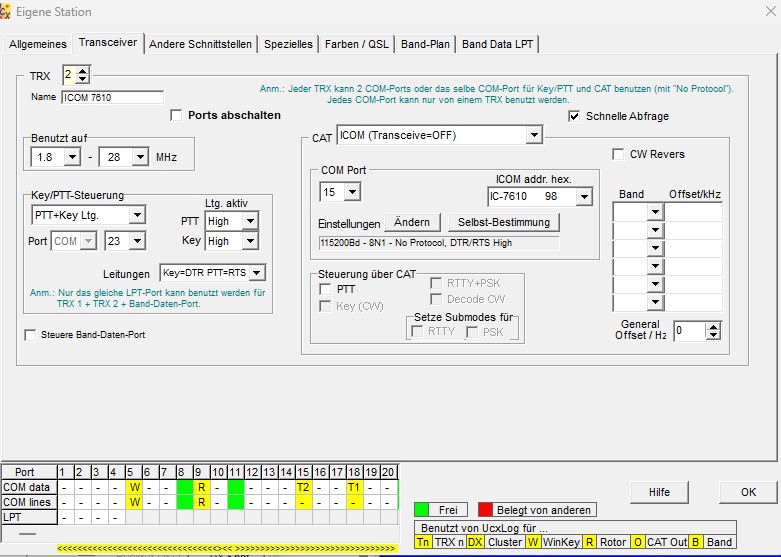

Beiträge: 279
Re: logbook and FlexRadio
ok Ben ja wenn man den WK direkt tastet tastet der auch den Sender eben nur die Texte nimmt er nicht, ich dachte immer man muss Winkey und den Port einstellen, hab das jetzt geändert auf PTT+KEY aber auch das geht nicht

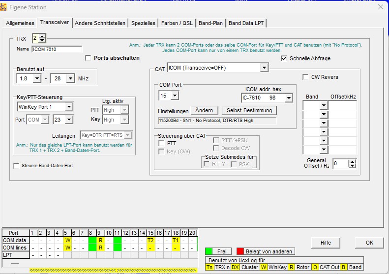

Beiträge: 7025
ja, man muss "WinKey Port 1" (!) und das richtige COM-Port einstellen.
Dann werden die Zeichen aus dem F-Text zum WinKey geschoben.
So geht das bei Hunderten seit 15 Jahren ...
Du kannst im Menü "Hilfe - Aufzeichnung Systemereignisse - WinKey-Steuerung" einschalten und UcxLog neu starten.
Dann einen F-Text senden.
UcxLog beenden.
Im Logdaten-Verzeichnis ist eine Datei SYSLOG.TXT entstanden, diese bitte an mich als E-Mail-Anhang schicken.

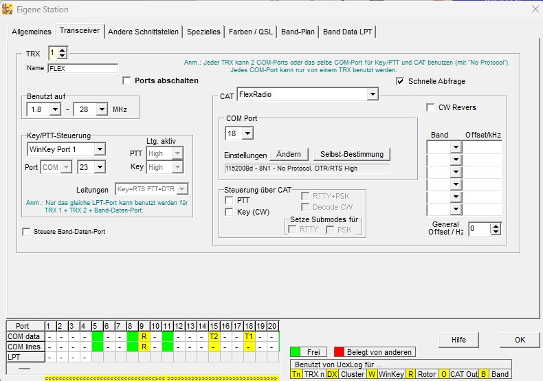

Beiträge: 279
Moin Ben klar so hatte ich es auch vorher und jetzt wieder gemacht, aber ich hatte ucx nie neu gestartet, immer nur die Ports neu eingeschaltet, die Zeichen kommen jetzt auch aus den F Texten, an den RIG sind nur von der Zeichenformung sehr kurz, muss mal sehen ob ich die dann im WINKEYER veränderen kann wobei, wenn man mit dem Ding direkt gibt kommen die so wie sie sein sollen hi mit entsprechenden Längen und Pausen :)

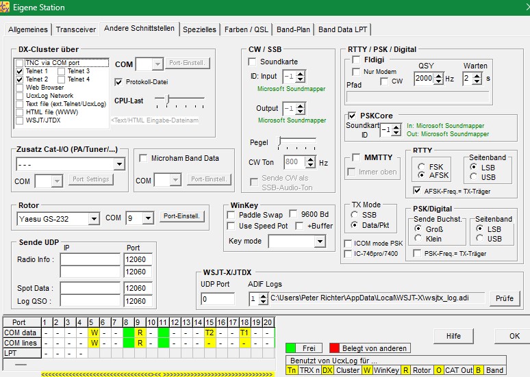

Beiträge: 279
ok Ben also ich habe mit AFSK eingestellt und so steht es auch bei andere Schnittstellen
Beiträge: 7025
Dann muss der TRX bei RTTY doch auf DIGI (oder SSB) schalten :idea:
AFSK ist eine Modulation über Audio-Töne.
RTTY ist im TRX eine digitale Frequenz-Umtastung über eine FSK-Leitung.
