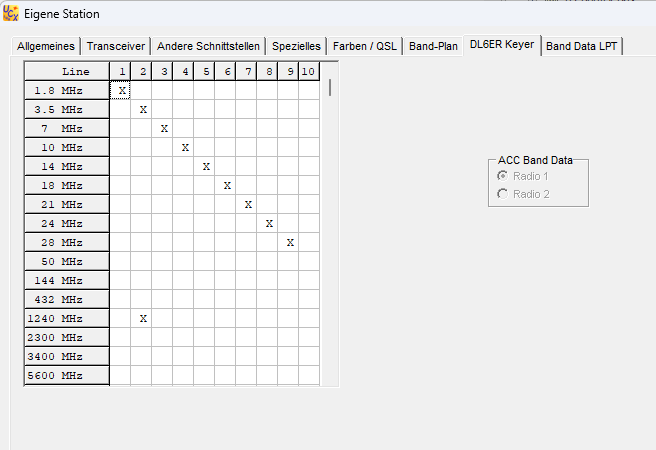

Wenn der DL6ER-Keyer erkannt wird, gibt es diesen TAB bei Einstellungen-Station:
das ist nicht beschrieben, sri.
Re: Band Data LPT unter Windows 11 / 10
Hab ich nicht gesehen. Super! Vielen Dank. 10 GHz ist zwar nicht dabei, aber das wird ja eh vor Ort gehandelt (Booster Ansteuerung).
Hallo Volker,
konntest Du ja auch nicht sehen, weil der Tab nur erscheint, wenn ein DL6ER-Keyer erkannt wird (ich habe aber auch keinen).
Die Tabelle hat einen Rollbalken, es geht bei den Bändern also noch weiter nach unten.
Es fehlen aber neuere Bänder, das wird also noch überarbeitet werden ... spätestens wenn ich eine neue Hardware-Lösung fertigbekomme.
