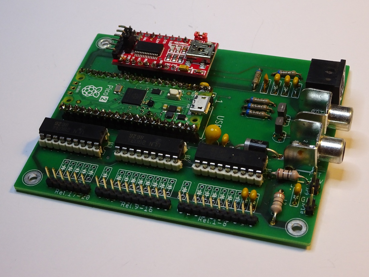

es laufen gerade Arbeiten an einem neuen "Ucx Interface" mit diesen Vorstellungen:
  • Mindestens 16 Ausgangsleitungen zum Schalten von 12V-Relais
  • PC-Anschluss über USB-Stecker
  • Ausgänge und USB-Anschluss potentialgetrennt
  • Einbindung in UcxLog über COM-Port
  • Variable Zuordnung der Schaltleitungen zu Band, Basis-Mode und TRX-Nummer
  • Mikrorechner: Raspberry Pico 2

das Interface macht Fortschritte.
Im Augenblick sind 16 Leitungen real schaltbar, es werden aber 20.
Anschluß und Stromversorgung über 1 USB-Kabel und ein 12V-Anschluß für Relais.
Von der Potential-Trennung bin ich abgekommen, da heutige Funkgeräte immer eine Masseverbindung zum PC über ein USB-Kabel haben.
Es werden lediglich Masse-Ausgleichströme der 12V-Seite durch Verdrosselung verhindert.
Außerdem unterbrechen die angesteuerten (Antennen-)Schaltrelais Masse-Verbindungen.
Mehr in Kürze.
Beiträge: 7024
Re: Neues Ucx Interface
- COM-Port mit FT232 über USB
- 20 Relaistreiber-Ausgänge 12...24V
- Rotor-Steuerung über YAESU-Steuergerät (Mini-Din)
- Key/PTT über DTR/RTS (Cinch)
