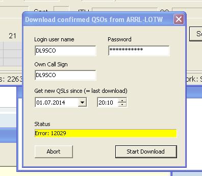

Ich habe eben das Update auf 7.45 Beta gemacht, jedoch bleibt das Problem leider bestehen.
Dominik, die Seite http://lotw.arrl.org/ kann ich mit meinem Rechner über meinen Browser einwandfrei erreichen.
Es wäre natürlich interessant zu wissen, ob es bei den anderen OMs nun wieder klappt, und ob ich der Einzige bin bei dem es nicht funktioniert.
Danke Euch und beste 73!

QRZCQ XML Error: 12029
Re: QRZCQ XML Error: 12029
- UCX_LOTW.jpg (23.62 KiB) 6299 mal betrachtet

Hallo Hannes,
du schreibst
Kannst Du mal ein aktuelles Windows probieren?
du schreibst
Das besagt nicht viel, der LOTW-Download geht über https//lotw.arrl.org/lotwuser/...die Seite http://lotw.arrl.org/ kann ich mit meinem Rechner über meinen Browser einwandfrei erreichen.
nur als kurze Zwischeninfo:
Es gibt keine unverschluesselte LOTW-Seite vom ARRL. Man wird zwangsweise auf https umgeleitet.
Aufruf von http://lotw.arrl.org ergibt: Wenn man etwas sieht, muss es zwingend ueber https gekommen sein.
mich quält das gleiche Problem: Error 12029 bei der Anwendung von qrzcq. Allerdings muss ich auch feststellen, dass es von einem anderen Rechner problemlos klappt. Gibts inzwischen einen Lösungsvorschlag?
Danke!
73s
Erhard
Hallo Erhard,
ich sehe nicht, daß ich dieses Problem in UcxLog lösen kann.
Den Fehler kann man auch googeln ...
Wenn es auf einem anderen PC funktioniert, stellt sich doch vor allem die Frage, was für (Software-)Unterschiede es zwischen beiden PCs gibt.
