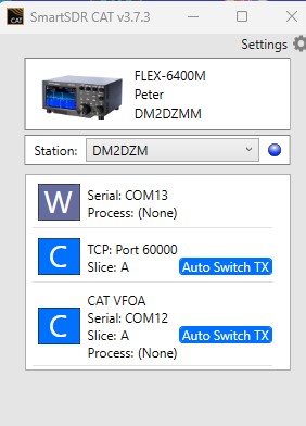

Moin Ben tnx, oh ja ich hatte ja bisher nur 6700 bzw 6400 und nicht beachtet das ich beim 6400M dann am Radio selbst die VFO A bzw. B ausschalten musss und im SMART SDR Dax dann ja auch noch umschalten auf die PC hi, alles mit einer COM für je einen VFO + Winkeyer
Screenshot 2024-03-13 064943.jpg (28.76 KiB) 10463 mal betrachtet
Nun stimmt das alles wieder und kann auf PC bzw Flex selbst gesteuert werden, wie sagt man so in BY bin eben ein Depp :lol:

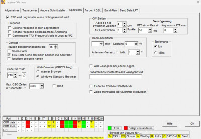

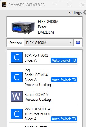

Nun komm ich doch nochmal, der 8400M von FLex arbeitet nun soweit. eingestellt ist für CW der WINKEYER Port 1 auf eine im FLEX erzeuge COM 16, da es dort ja keinen anderen git für cw außer man macht es über CAT aber macht es ja nur begrenzte Buchstabenanzahl bei Ausgabe der Texte mit F Tasten.

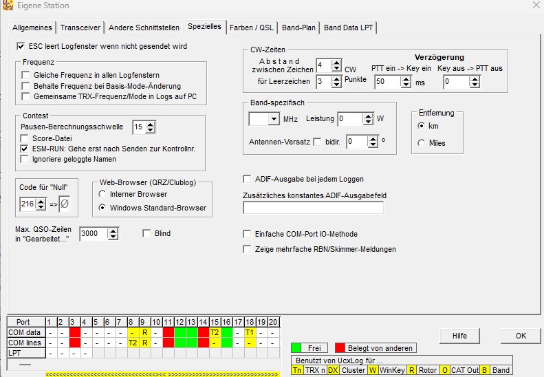

Nun hab ich versucht die Abstands Einstellung der Zeichen und Pausen bei Spezielles zu ändern, da mir die Ausgabe der Zeichen zu kurz erscheint im Gegensatz zu den anderen RIGs hier.
Irgendwie kann ich das ändern wie ich will es ändert sri nix an der Zeichenformung, stelle ich den Pausenabstand auf Maximum bleibt der Abstand so wie er war, also sehr kurz ohne Änderung des vorherigen Hörgefühles.
Bin am Ende meines Lateins will aber keinen externen Keyer anschließen da ich da keine F Texte aus dem Log senden kann. Vielleicht kann mir doch Jemand einen Tipp geben wie ich die Abstände zu den Zeichen und auch der Pausen größer bekommen kann?
oder liegt das an der Zeichenformung im WINKEYER vom Flex, da kann man sri nix verändern!
Beiträge: 7057
Re: logbook and FlexRadio
für zusätzliche Pausen wird das Zeichen | (7C hex) an den Winkey gesendet.
So beschreibt das der Erfinder K1EL und so funktioniert es normalerweise auch mit allen WinKeys ...

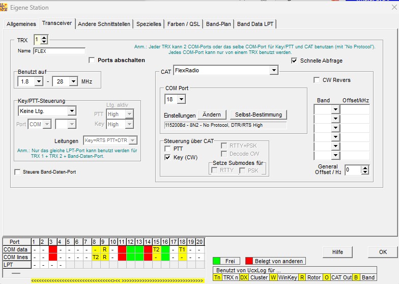

Dachte im Kontest brauch ich ja nicht so viele Zeichen und habe auf CAT
umgestellt. Nun kommen die Zeichen auch mit richtigem Abstand , soweit ok.
Ich kann aber nun einen gerade in Sendung befindlichen Text nicht wie sonst mit ESC abbrechen, Auch sieht man nicht wie bisher den Text im Sendefenster und kann dort ggf was reinschreiben, der ist sofort verschwunden. Wüsste nun nicht wo ich noch was einstellen könnte.
Auch wenn ich den Hacken bei einfache IO reinmache bleibt das so.
Beiträge: 7057
Du hast jetzt etwas ganz anderes eingestellt, nämlich "Steuerung über CAT" : "Key (CW)".
Da wird der ganze Text einfach zum TRX gesendet und der macht die Tastung software-mäßig selber (nicht der WinKey).
Lies doch bitte mal das Hilfe-Kapitel "Allgemeines - FAQs ... - Transceiver-Tastung (CW)":
3. Senden der Schriftzeichen über das CAT-Interface zum TRX (COM-Port, auch über USB), der das CW-Zeichen selbst erzeugt.
Momentan nur mit Elecraft (K2, K3, KX3) mit o.g. Grundsatz möglich.
Bei Kenwood, Flexradio und anderen gibt es Einschränkungen, daher besser Möglichkeit 1 oder 2 verwenden.:
- Keine Änderung des CW-Textes oder der Geschwindigkeit während des Sendens.
- Textlänge begrenzt auf 24 oder mehr Zeichen (hängt vom TRX-Type ab).
- Abbruch des Sendens evtl. nicht möglicht.

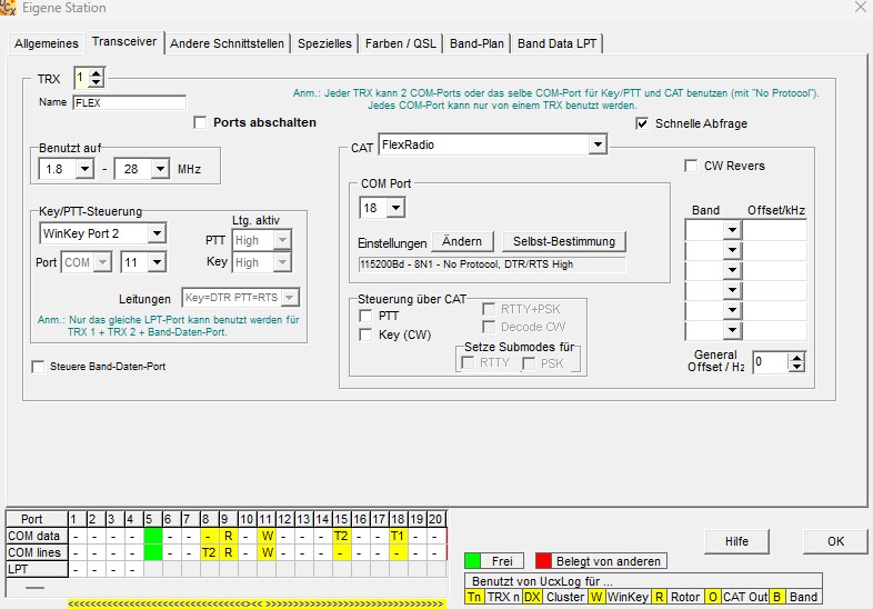

Nun hatte ich mal versucht über den 2. WINKEYPORT einen normalen K3NG Keyer anzuschliessen, das FLEX RIG tut mir nicht den Gefallen die TEXTE aus dem CW Sendefenster zu Übertragen hat die COM 11 der WK
aber die Texte erscheinen auch nicht im Fenster und laufen dann ab und werden gesendet über den normalen Tastausgang am TRX. Mit dem direkten WK vom FLEX hr die COM 5 wird das gemacht. Bin am Ende meines Lateins. Gebe es langsam nun auf.
Beiträge: 7057
"WinKey Port2" bedeutet nicht einen zweiten WinKey, sondern das zweite Port des einen einzigen WinKey.
Bei dem internen WinKey des Flex wird das zweite Port vermutlich gar nicht vorhanden und verwendbar sein.
Damit wird es nicht funktionieren können.
