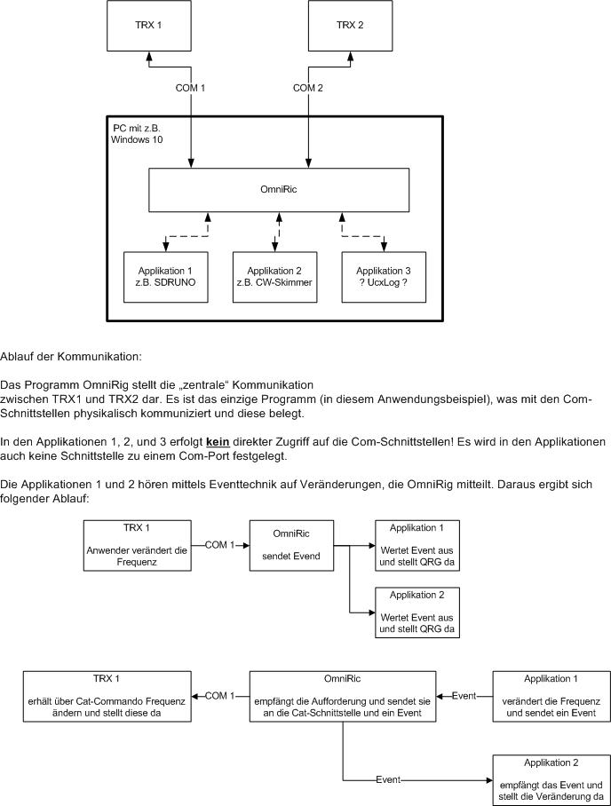

Hallo Ben und alle mitlesenden,
ich habe mich mit der Thematik noch mal intensiv beschäftigt. Meine Einschätzung und Interpretation möchte ich hier abschließend kundtun.
@Ben; ich bin ein begeisterter Nutzer von UxcLog und hoffe Dir mit dieser (aus meiner Sicht) abschließenden Zusammenfassung nicht auf die Nerven zu gehen.
In den vorangegangenen Beiträgen wurde speziell das Programm CW-Skimmer angesprochen. Dies war nun auch die Ausgangsfrage. Bei meinen Recherchen habe ich erkannt, dass durch die Nutzung von Omni-Ric bereits mehrere Programme die „Dienste“ von Omn-Ric nutzen. Siehe hierzu auch: http://www.dxatlas.com/omnirig/ und vor allem http://www.dxatlas.com/omnirig/CompatibleSoft.txt.
Meine Einschätzung ist, dass sich hier niemand von Omni-Ric abhängig macht sondern eher die angebotene Schnittstelle ergänzend nutzt.
In der Übersicht (Anlage) habe ich versucht schematisch aufzuzeigen, wie ich die Funktionsweise von Omni-Ric verstanden habe. Daraus ist erkennbar, dass nur ein Programm (nämlich Omni-Ric) physikalisch mit den COM-Ports kommuniziert.
Meine Frage/Idee an Ben; wäre es nicht einfacher die Schnittstelle/Technik von Omni-Ric zu nutzen als einen „Kunstgriff“ mittel Paralleler Com-Ports vorzunehmen?
Gruß an alle
Bernd / DF9OB

Hallo Bernd,
DF9OB hat geschrieben:Meine Frage/Idee an Ben; wäre es nicht einfacher die Schnittstelle/Technik von Omni-Ric zu nutzen als einen „Kunstgriff“ mittel Paralleler Com-Ports vorzunehmen?
Als ebenfalls erfahrener Programmierer nehme ich nun mal vorweg, dass es absolut nicht "einfacher" wäre, denn UcxLog ist so gebaut, dass es stets über eine serielle Schnittstelle in direktem Kontakt mit einem TRX steht. Ich denke es würde ein kompletter konzeptioneller Umbau anstehen, wenn man diesen Weg gehen will - mit all der Arbeit und den Unwägbarkeiten, die damit üblicherweise einher gehen.

Hallo Bernd,
ich stimme Dominik zu.
UcxLog kommuniziert selber mit einer Unmenge von Transceivern und zwar sehr effektiv und für mich jederzeit beeinflußbar und überschaubar.
Ich werde UcxLog bestimmt nicht ohne große Not von Fremd-Software abhängig machen :wink:
Ein gutes, aber abschreckendes Beispiel ist Fldigi, mit dem ich eine Kopplung eingebaut habe, um die eher speziellen digitalen Modes (außer RTTY und PSK) zu ermöglichen.
Diese Schnittstelle ist dermaßen "universell", daß sie eine undiskutable Menge von Laufzeit und Prozessor-Last bewirkt.
Meine Erfahrung zeigt, daß einige wenige Nutzer immer kompliziertere Software-Gebilde betreiben, um spezielle Wünsche zu realisieren.
Das wollen und brauchen 99,5 % der UcxLog-Nutzer nicht, viele können und verstehen es auch nicht :!:
Daran muß ich auch in Anbetracht meiner beschränkten Entwicklungskapazität einfach immer wieder denken :idea:
