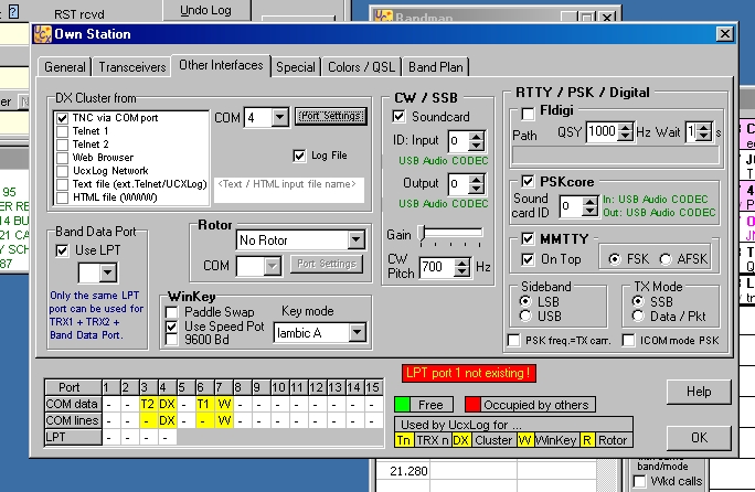

ich habe versucht, auf meinem Stations-PC mit WindowsXP im UcxLog die LPT1 als Band Data Port zu aktivieren. Dafür habe ich in Settings -->Station -->Transceivers ein Häkchen bei "Control Band Data Port" gesetzt und dann in Settings -->Station -->Other Interfaces bei "Band Data Port" ein Häkchen bei "Use LPT" gesetzt. Danach erscheint rot die Fehlermeldung "LPT port 1 not existing".

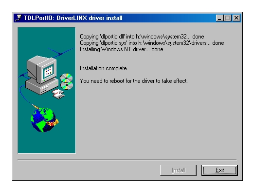

anbei der Screenshoot nach dem Ausführen von DLPORTIO.exe
Nach dem Neustart dann Settings in UcxLog:
UcxLog_settings_other interfaces.jpg (210.88 KiB) 8013 mal betrachtet
Hat jemand ein Idee, was da schief läuft?
73! Peter, DM3VL

das LPT-Port ist für UcxLog definitiv nicht sichtbar.
Du schreibst, daß Du Windows XP benutzt.
Warum ist das System auf H: ?
"DriverLINX driver install" wundert mich.
Re: Band Data Port unter WindowsXP
Verfasst: Dienstag 3. Juni 2014, 20:08
kopier doch mal die DLPORTIO.DLL und DLPORTIO.SYS in das UCXLog-Verzeichnis.
Ich hatte vor längerer Zeit bei der Behebung eines LPT-Problem festgestellt, daß die LPT-Schnittstelle von UCXLog erkannt wird, wenn die Dateien nicht mehr im Systemverzeichnis vorhanden sind, dafür aber im UCXLog abgelegt sind.

Ja, die DLPORTIO.DLL muß (über Windows) automatisch aufzufinden sein.
Wenn dort etwas mit den Such-Pfaden nicht stimmt, hilft die Position im aktuellen (UcxLog-Programm-) Verzeichnis.

Wenn in der Zeile "LPT" ganz unten nichts steht, kann man in der Aufklappliste von "LPT" nichts auswählen.
