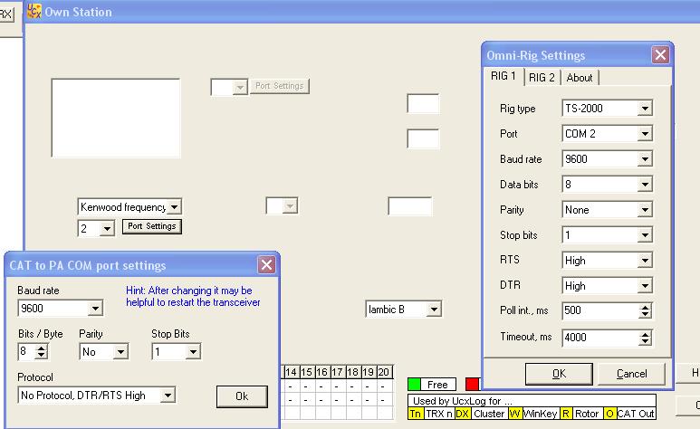

Dominik, danke für deine Antwort.
Geht leider auch nicht. Hier meine Einstellungen.
Ich habe natürlich alle aufgeführten Kenwood-Geräte getestet.
Die Verbindung zum ucxLog ->Transceiver ist COM10
Alfons
Alfons

- Beiträge: 7077
Re: UcxLog und CW-Skimmer mit IC7700/IC7800 über ICOM RS BA-
ich vermute es liegt ein Denkfehler mit dem Port vor:
Der Skimmer braucht ein Input-COM-Port zum TRX.
UcxLog öffnet ein Output-COM-Port, daß sich scheinbar wie ein TRX verhält.
Auf einem PC kann 1 COM-Port nicht von 2 Programmen verwendet werden.
COM2 bei Skimmer und in UcxLog kann nicht gehen, UcxLog kann das Port nicht öffnen.
Es werden also 2 Hardware-Ports mit einem Kabel dazwischen gebraucht oder eine virtuelle Treiber-Lösung !
