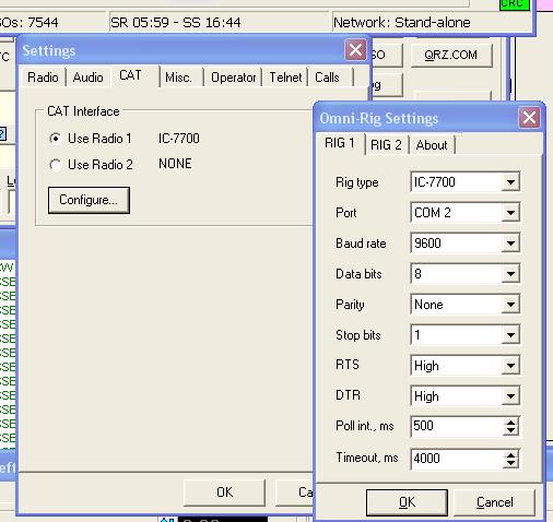

Re: UcxLog und CW-Skimmer mit IC7700/IC7800 über ICOM RS BA-
Verfasst: Donnerstag 25. Februar 2016, 19:12
von DL3RAR
ja, es gibt diese Einstellung im CW-Skimmer.
rig settings.jpg (43.72 KiB) 7651 mal betrachtet

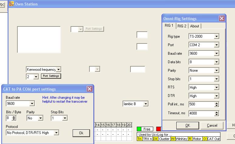

Verfasst: Donnerstag 25. Februar 2016, 19:15
von DL6ER
Hallo Alfons,
funktioniert "Kenwood Frequency" in UcxLog auch nicht, wenn Du in den CW-Skimmer Settings unter
  • "Rig type" Kenwood
und unter
  • "Port" bei bei UcxLog unter Cat Output to PA/Tuner eingestellten Port (nicht den echten vom Transceiver)
auswählst?
Verfasst: Donnerstag 25. Februar 2016, 19:47
von DL3RAR
Dominik, danke für deine Antwort.
Geht leider auch nicht. Hier meine Einstellungen.
rig settings_2.jpg (53.51 KiB) 7647 mal betrachtet
Ich habe natürlich alle aufgeführten Kenwood-Geräte getestet.
Die Verbindung zum ucxLog ->Transceiver ist COM10
Alfons
Verfasst: Freitag 26. Februar 2016, 14:14
ich vermute es liegt ein Denkfehler mit dem Port vor:
Der Skimmer braucht ein Input-COM-Port zum TRX.
UcxLog öffnet ein Output-COM-Port, daß sich scheinbar wie ein TRX verhält.
Auf einem PC kann 1 COM-Port nicht von 2 Programmen verwendet werden.
COM2 bei Skimmer und in UcxLog kann nicht gehen, UcxLog kann das Port nicht öffnen.
Es werden also 2 Hardware-Ports mit einem Kabel dazwischen gebraucht oder eine virtuelle Treiber-Lösung !
Re: UcxLog und CW-Skimmer mit IC7700/IC7800 über ICOM RS BA-1
Verfasst: Sonntag 28. Februar 2016, 15:59
von DL9GTB
Ich habe es mit einem Serial Port Splitter gelöst, läuft so ohne Probleme. Es können auch virtuelle Ports genutzt werden, geht ufb.
73 de Torsten - DL9GTB
