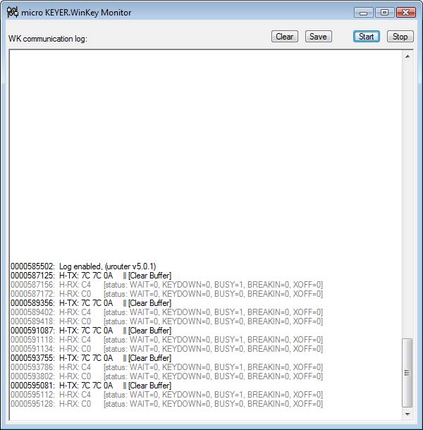

mir war das Zeichen 7C schon im Monitoring zum WINKEYER aufgefallen und ich habe lange gegrübelt, warum Du das Zeichen 7C schickst, jetzt ist mir das klar.
siehe: UCX-Log_Beta32_Monitoring.JPG
Das Zeichen 7C erzeugt (ab WINKEY 9) ein extra Delay der PTT von einem halben DIT. Ich habe aber noch kein Programm gesehen, was es verwendet. Somit schaltet jedes 7C die PTT. Du setzt es z.B. auch in Verbindung mit ClearBuffer (0A) ein.
siehe: UCX-Log_Beta32_CW-SSB.JPG
Somit wird u.a. bei jeder Umschaltung von CW nach SSB die PTT für zwei halbe DIT geschaltet.

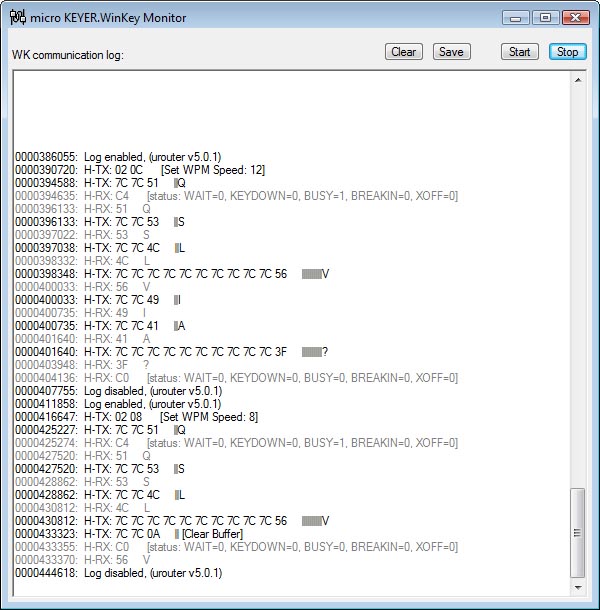

Den Effekt von DL8DWW kann ich im groben bestätigen. Gebe ich einen Text aus dem Speicher (z.B. F8: QSL VIA?) mit Tempo 40, wird nach dem "V" abgebrochen.
Der erste Abschnitt im Log ist mit Tempo 60, der zweite Abschnitt mit Tempo 40. Bei 60 ist alles ok, bei 40 nicht.

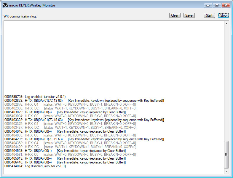

Ich habe mal geschaut, wie andere Programme das machen. Die Monitoring-Files sind als ZIP beigefügt. Das eine Programm ist "WINKEYER TEST BED" und das andere "Logger32".

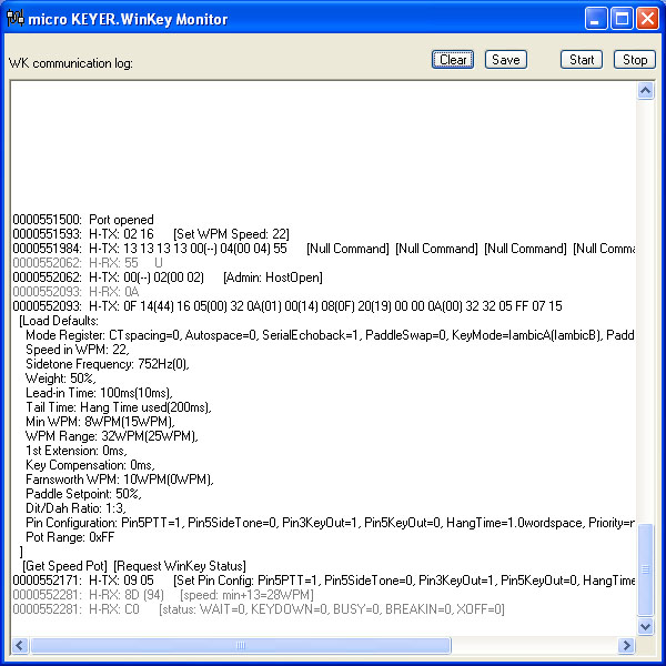

Mir ist noch aufgefallen, dass es selten, aber eben halt doch, Initialisierungsprobleme des WINKEY gibt, wenn ich UCXLog starte. Scheinbar auch nur unter VISTA. Kann es damit zusammen hängen, dass UCXLog die Initialisierung mit "02 xx" [Set WPM Speed: x] beginnt und dann erst "13 13 13" [NOP] gefolgt vom ADMIN EchoTest geschickt wird?
siehe Screenshot: Initialisierung WINKEYER.jpg

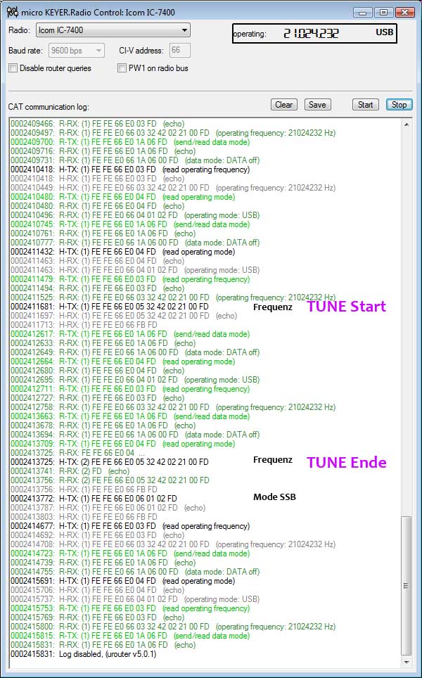

- Umschaltung zwischen SSB<>CW erzeugt einen sauberen ClearBuffer ohne Auslösen der PTT
- Check-Box Tune schaltet bei CW perfekt. Steht mein ICOM IC-7400 aber im Mode SSB, wird nur die PTT ausgelöst, aber nicht vorher nach CW umgeschaltet.
Beim Aktivieren des TUNE-Vorganges wird nur die Frequenz zum ICOM geschickt, nicht aber der Mode CW. Beim Deaktivieren des TUNE-Vorganges werden sowohl die Frequenz wie auch der Mode SSB zum ICOM geschickt. Siehe Screenshot (bitte nur H-TX/H-RX Einträge beachten)

Zum Tune-SSB beim ICOM:
Im Prinzip ist klar, woran es hängt. Der ICOM braucht das Frequenz/Mode-Einstellen nacheinander, ich blockiere aber den CAT-Empfang um nicht den Mode in UcxLog zu verstellen. Komme deshalb nicht zum Mode senden. Versuche mal, nur den Mode zum ICOM zu senden...
Es gab aber dieses Problem beim Winkey 1 (Version?), deshalb mußte ich das ändern.
Außerdem ist die Lösung mit '|' ($7C) wesentlich eleganter, da sich die Zeichen- und Wortabstände individuell einstellen lassen.
Geht aber nur ab Winkey 1 Version 9 (oder mit UcxLog OHNE Winkey
Peter, welche Version hat denn Dein WinKey?
Mal sehen, wie sich Wolfgangs Winkey Version 4 jetzt mit "Leerzeichen" + Tail-Time 300ms verhält.
Habe eigentlich keine Idee mehr, schalte in Beta 35 die Tail-Time erstmal wieder auf 0.
Es gibt halt viele Probleme mit Winkeyer Versionen kleiner v6.
Schau mal hier: http://k1el.tripod.com/WinkeyErrataSheet.pdf
Werde Wolfgang heute mal meinen Chip mit der v9 schicken.
Mein Winkeyer hat jetzt die v10.
