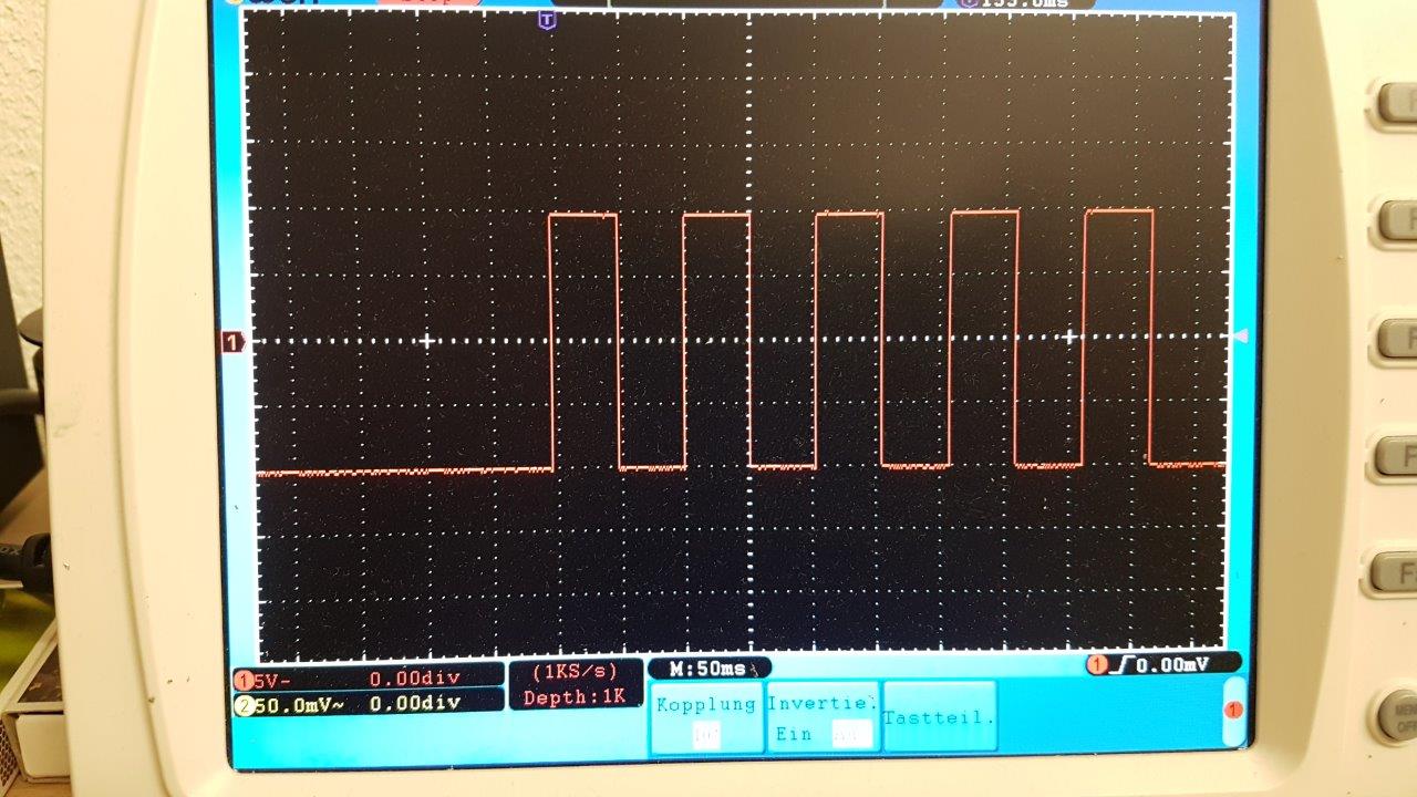

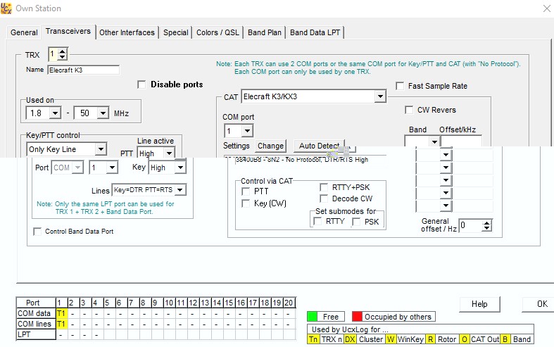

Hallo Ben
Ich habe nun die Länge der Punkte gemessen.
Bei T100 sollten diese 60ms lang sein.
Gemessen jedoch ca. 51ms.
Ich benütze nicht die CAT-Steuerung.
73 es gl
Uli, HB9CGA
73 es gl
Uli, HB9CGA
- Zeichenlaenge.jpg (31.62 KiB) 11359 mal betrachtet
- UCX K3.jpg (96.28 KiB) 11359 mal betrachtet
- UCX_Log CW.jpg (145.73 KiB) 11359 mal betrachtet

Wenn ich mit dem K3 mit dem internen CW-Geber sende, so stimmt das Tempo.
Ich benütze die CAT-Steuerung nicht, weil damit die Anzahl der Zeichen limitiert ist.
Das ist manchmal nicht so praktisch.

Hallo Uli,
Deine Messung ist korrekt, man kann auch einfach 10mal "paris" senden und die Zeit stoppen.
Mich hat es nicht gestört, da ich das Tempo nach Gehör wähle, was da an BpM steht, ist mir egal.
Ich werde die Geschwindigkeit in Version 8.19 Beta 7 korrigieren, die stimmt dann auch mit dem K3 über CAT überein.
Du schreibst:
73 ben

Das ist nicht so. Gerade und nur mit den Elecraft-TRX ist die Anzahl nicht limitiert, allerdings bei Kenwood u.a.K3 ...
73 ben
