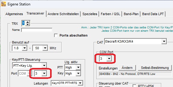

wenn ich die Hilfe mal verstehen würde... Das Problem ist wie folgt:
Zum TS-890 gibt es ein "In Depth Menual". Dort steht ganz klar beschrieben, dass man CW-Keying über die beiden vituellen COM-Ports zusätzlich aktivieren kann. Ich habe "Virtual Standard COM Port-RTS" auf "CW Keying" geschaltet. Mein Problem ist aber, dass ich nicht verstehe, wie ich in UCXLog dem COM-Port (in meinem Fall COM Port 3) zusätzlich zu der CAT-Funktion auch den RTS-Port für CW zuweisen kann. Ich kann aus meinen COM-Ports jeden Port nur einmal auswählen. Da er bereits für CAT ausgewählt ist (und super funktioniert) habe ich nicht die Möglichkeit zusätzlich COM 3 RTS auszuwählen. Das kann ich auf jedem anderen COM Port, aber eben nicht auf dem bereits zugewiesenen Port.
Leider steht das im Hilfe Menü zu UCXLog nicht klar beschrieben. Ich möchte auch nicht in Abrede stellen, dass ich da ein Brett vor dem Kopf habe... Deshalb frage ich ja um Hilfe.

Hallo Norbert,
in der Hilfe steht bei "Einstellungen - Station - Transceiver":
Key/PTT-Steuerung
Port
Es darf auch dasselbe COM-Port wie für CAT-Steuerung (s.u.) verwendet werden (außer bei WinKey).
Das geht nicht nur bei mir:
Was ist bei Dir anders ?

Moin Ben,
danke für die Mühe. Ich konnte den COM-Port nicht ändern. Das war alles grau. Auch die Key/PTT Steuerung war grau. Ich vermute, dass ich ein Problem bei "Andere Schnittstellen" verursacht habe. Immer wenn ich die "Transceiver" Seite aufgrufen habe, ging der TRX auf Sendung. Ich habe alles noch einmal neu angefangen und es läuft.
Auch jetzt ist es noch immer so, dass der TRX auf Sendung geht sobald ich "Einstellungen/Eigene Station" aufrufe. Wenn die VOX eingeschaltet ist, wird auch wirklich gesendet. Bei abgeschalteter VOX gibt es nur den nervigen Mithörton. Aber da ich nicht dauernd an den Einstellungen herumfummele, ist das kein Problem.
Ich habe eine Weile gebraucht bis ich PTT und Key in der richitgen Einstellung hatte, aber jetzt ist alles gut. Jetzt muss ich nur noch den Text in "Sende CW" für Contests anpassen. Das sollte aber gelingen.
Noch einmal vielen Dank für die Hilfe.
VY73
Norbert, DL1EBN

Re: CW Tastung per USB bei TS-890
Verfasst: Dienstag 18. März 2025, 10:02
Hallo Norbert,
ungewöhnlich ist bei Deinen Einstellungen bei "PTT+Key Ltg." das
"Ltg. aktiv - PTT = Low" und "Key = High" ist.
Ein internes COM-Port, das so den TRX (mit verschiedenen Pegeln) gesteuert hat, ist mir noch nie begegnet.
Beim TRX2 (ICOM) hast Du das auch so, kann der überhaupt die DTR/RTS-Leitungen für Key/PTT benutzen ?
Der Schalter "Steuere Band-Daten-Port" ist unnötig.

ja, das ist ein Überbleibsel aus den vielen Versuchen die ich gemacht habe. Vielleicht liegt da das Problem. Ich habe es soeben geändert und überprüft. Jetzt wird der TRX nicht mehr auf Sendung genommen sobald ich Einstellungen/Station aufrufe. Alles gut
