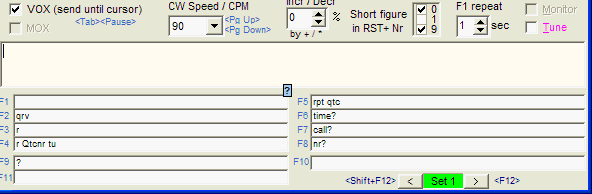

QTC-Eingabefenster
so sieht das Fenster vom WAESSB aus.Habe keine Wave-Files angelegt.

ich weiß, diese Texte gibt es nur einmal für alle Modes.
Bei SSB hängt das Verhalten davon ab, was da drin steht und welche WAV-Files vorhanden sind.
Dann kann das Programm mit jedem QTC-Enter auch "roger" sagen, muß aber nicht.

...diese Texte sind eine kleine Hilfestellung für die F-Tastenbelegung.
Habe mich nur gewundert, daß eine Bestätigung des SSB-QTC im CW-Mode möglich sein soll.
Wäre ungewöhnlich. Wer es dennoch möchte, muß halt z.B. "DI DA DIT" in ein Wave-File packen.

wenn Du WAV-Files für das Alphabet hast, wird UcxLog alles im F-Text buchstabieren.
Es geht hier aber nicht um den Contest-CW-Text.
QTCs haben einen eigenen Satz F-Texte, der für alle Modes gleich ist und nur sichtbar/editierbar wird, wenn man das QTC-Fenster öffnet.
Das kann man vorher machen, indem man irgendein Rufzeichen einträgt und "QTC" drückt, dann wechseln die F-Texte. Nach dem Bearbeiten der Texte QTCs und QSO abbrechen, fertig.
Abschalten läßt sich das wie bereits beschrieben:
... in dem Du die QTC-F...-Texte leer läßt oder keine WAV-Files hast oder die Soundkarte für CW/SSB abschaltest oder PTT abschaltest.
