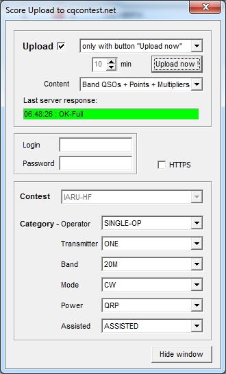

Ich arbeite mit der neuesten Version UCXLOG am 9.7.17 geladen.
Auch mit dem Vorgänger ist das:
Upload auf cqcontest.net ist OK, nur komme ich in der nicht ganz richtigen Kategorie (mache diesmal nur 20m)
Zudem weiss ich nicht wo ich den Club eingeben kann damit der raufgeladen wird.
Siehe Uplouad Fenster und das Resultat

noch was für upload zu cqcontest
- Resultat in cqcontest
- cqcontest.jpg (231.61 KiB) 3126 mal betrachtet
- upload Fenster
- upload.jpg (71.48 KiB) 3126 mal betrachtet

Hallo Erich,
UcxLog sendet die Band-Kategorie "20M" zu cqcontest.
Möglicherweise gibt es Differenzen in der gewünschten Schreibweise, cqcontest definiert die Bandangabe nicht konkret.
In der dortigen Definition der XML-Upload-Daten finde ich auch keinen Parameter zum "Club".
Ich habe beide Fragen an Dmitry bei CQCONTEST geschickt, der normalerweise zügig antwortet.

Hallo Erich,
ich hatte schon überlegt zu kontrollieren, ob es überhaupt eine Kategorie "Single Band" gibt, habe dann aber doch zu viel Vertrauen gehabt ...
Hier die Antwort auf beide Fragen:
73 BenHello Ben,
due to the contest rules there are no any single band category in IARU-HF contest.
We program the rules on the server side, so if you sent scores in a single band, for example "20M", you will automatically moved to "ALL" band category by server.
To apply to the club, the participant should login to the site, go to User -> My Profile menu, choose club from a dropdown menu, and save information.
73 Dmitry
