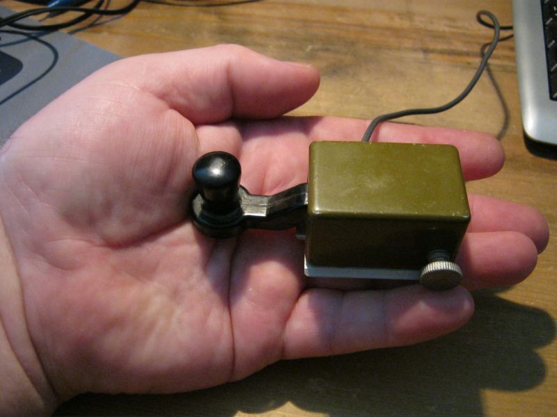

Zu dem ist meine Junkers verschwunden und ich habe hier nur eine Mini Taste von so 7 x 3 cm gefunden ;-(
Morsetaste, Mini Taste, Junkers Taste,
Mini Hand Morsetaste.jpg (67.98 KiB) 3045 mal betrachtet

niedliche Taste! Was machst Du mit der Rändelschraube an der rechten Seite?
