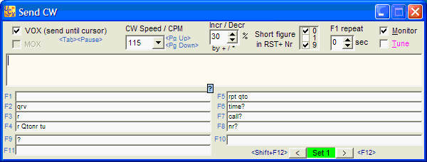

mit UCXLog kann man auf einen Keyer verzichten. :lol:
Mit Aufruf des QTC-Fenster ( <Alt+Q>) steht Dir z.B diese F-Tastenbelegung zur Verfügung .
73! Wolfgang
