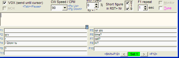

Moin,
ich verzweifle gerade im WAE-Contest bei der Eingabe von QTCs. Wenn ich am Ende
einer Zeile Enter drücke springt der Cursor in die nächste Zeile und es wird die Ausgabe
einer F-Taste gesprochen (nicht in CW). Durch die Aufnahmelänge und die Abfallzeiten
der PTT-Tastung verpasse ich das nächste QTC.
Wie kann ich das Aussenden des F?-Textes gleichzeitig mit Drücken der Enter-Taste
abstellen?
73, Kai

Hallo Kai,
in dem Du die QTC-F...-Texte leer läßt oder keine WAV-Files hast oder die Soundkarte für CW/SSB abschaltest oder PTT abschaltest.
Sri, aber ich denke, den QTC-Empfang im WAE muß man vorher üben :!:

das mit dem vorher üben hat was für sich, ohne Frage. Nur bin ich überhaupt nicht auf die Idee
gekommen, etwas üben zu müssen, nachdem ich letztes Jahr keine Probleme mit dem QTC-
Aufnehmen hatte. Da waren wohl noch keine .wav-Files vorhanden. Da ich sowieso HF-Einstrahlung
im microHAM Keyer hatte, habe ich den dann abgezogen, Headset und Fußschalter wieder direkt
angeschlossen und auf digital voice verzichtet.
Dennoch, ich würde mir wünschen, das Senden des F3-CW-Textes wäre ab- und abschaltbar. Ich
habe im Contest nicht eine Station gehört, die am Ende einer Zeile ein "r" in CW gesendet hat,
alle haben mit einem gesprochenen "Roger", "QSL" o.ä. bestätigt.
73, Kai

Hallo Kai,
bitte erkläre mir das Problem genau:
Du hast in SSB teilgenommen und UcxLog hat in CW ein "r" gesendet ? Wie, über welches Interface ?
Stand im F3-Text bei aktivem QTC-Fenster ein "r" ?
Welche WAV-Files hattest Du?
QTC-Eingabefenster
Verfasst: Dienstag 16. September 2014, 20:35
so sieht das Fenster vom WAESSB aus.Habe keine Wave-Files angelegt.
Re: QTC-Eingabefenster
Verfasst: Mittwoch 17. September 2014, 07:44
ich weiß, diese Texte gibt es nur einmal für alle Modes.
Bei SSB hängt das Verhalten davon ab, was da drin steht und welche WAV-Files vorhanden sind.
Dann kann das Programm mit jedem QTC-Enter auch "roger" sagen, muß aber nicht.

...diese Texte sind eine kleine Hilfestellung für die F-Tastenbelegung.
Habe mich nur gewundert, daß eine Bestätigung des SSB-QTC im CW-Mode möglich sein soll.
Wäre ungewöhnlich. Wer es dennoch möchte, muß halt z.B. "DI DA DIT" in ein Wave-File packen.

ich hatte die letzten Tage keine Zeit, hier ins Forum zu schauen, sorry für die Verzögerung.
DL7UCX hat geschrieben: Du hast in SSB teilgenommen und UcxLog hat in CW ein "r" gesendet ? Wie, über welches Interface ?
Fast richtig - ich habe in SSB teilgenommen und UcxLog hat bei jedem Enter am Zeilenende eines QTCs ein WAV-File abgespielt. Wenn ich es recht erinnere, war das nicht nur ein einzelnes "r", sondern mehrere Buchstaben. Ich habe WAV-Files für CQ-Rufe und das Alphabet. Angeschlossen ist ein microHAM Keyer II mit aktueller Firmware und Router-Software, OS ist Windows 7 Professional. Auf die Idee, die Einträge unter F3 im Send-Fenster zu löschen, bin ich auch gekommen. Das ließ sich bei aktiven Contest-Fenster aber nicht in CW-Mode öffnen.
Wegen der erwähnten HF-Einstrahlung habe ich den Microkeyer dann abgezogen bzw. nur noch zur PTT-Fußschaltung verwendet. Ich kann gerne versuchen, das zu reproduzieren, allerdings nicht vor Donnerstag dieser Woche.
73, Kai
Re: WAE QTC-Eingabe: Senden von F3 mit Enter abstellen
Verfasst: Montag 22. September 2014, 10:58
Hallo Kai,
wenn Du WAV-Files für das Alphabet hast, wird UcxLog alles im F-Text buchstabieren.
Es geht hier aber nicht um den Contest-CW-Text.
QTCs haben einen eigenen Satz F-Texte, der für alle Modes gleich ist und nur sichtbar/editierbar wird, wenn man das QTC-Fenster öffnet.
Das kann man vorher machen, indem man irgendein Rufzeichen einträgt und "QTC" drückt, dann wechseln die F-Texte. Nach dem Bearbeiten der Texte QTCs und QSO abbrechen, fertig.
Abschalten läßt sich das wie bereits beschrieben:
... in dem Du die QTC-F...-Texte leer läßt oder keine WAV-Files hast oder die Soundkarte für CW/SSB abschaltest oder PTT abschaltest.
