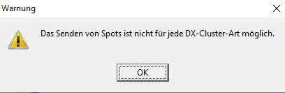

Moin ich habe fast immer, wenn ich mal eine Station DX spot übernehmen will diese Meldung:
hab ich da was nicht richtig eingestellt?

was meinst Du denn genau mit
Diese Warnung kommt, wenn Du selber einen Spot zum Cluster an alle Senden möchtest (Knopf "DX Spot" im Work-Fenster).
Das ist nur bei DX-Clustern mit manuellen Nutzer-Meldungen möglich, aber nicht bei den automatischen Clustern wie z.B. RBN.
Was hast Du im Telnet-Fenster bei "Host" stehen ?
Wenn Du einen Spot übernehmen möchtest (in Dein Work-Fenster), mußt Du ihm im DX-Cluster-Fenster doppelklicken oder in der Bandmap anklicken.

ja Ben tnx das wird es sein ich habe hier RBN laufen
