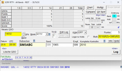

ich lasse es mal in diesem Thema, weil es diesen Contest (auch Scandinavia-Baltic-RTTY-Contest genannt - Kurzform SCRY).
Da ich heute erstmals einen RTTY-Contest ausschliesslich mit UCXLog/MMTTY geloggt habe ist mir aufgefallen, dass UCXLog offenbar nicht kontrolliert, ob eine Station auf einem bestimmten Band in der gleichen Contestperiode bereits gearbeitet wurde. Dupes sind damit vorprogrammiert
Keine Ahnung, ob das bei den Multis auch so ist.
Ist sicher etwas komplizierter, da die Stationen in jeder der zwei Perioden gewertet werden.
73 Klaus DL1DTL
73 Klaus DL1DTL

Ben, das ist korrekt, aber wenn ich in der gleichen Periode ein Call aus dem MMTTY-Fenster zum zweiten Mal übernehme, werde ich nicht auf Dupe hingewiesen. War zumindest bei mir so. Das ist schade.
Ansonsten: "A QSO count once per period", also kann ich jede Station pro Periode auf jedem Band einmal arbeiten. Die Originalausschreibung ist da leider etwas unglücklich formuliert.
73 Klaus
73 Klaus

bei manueller Eingabe wird ein Doppel-QSOs korrekt angezeigt.
Bitte überprüfe, ob das bei Dir anders ist (Offline wählen).
Ich wüsste nicht, warum das bei der Übernahme aus der MMTTY anders sein sollte.
Das wird doch seit vielen Jahren von anderen benutzt, ohne dass jemals so ein Problem gemeldet wurde.

Hi,
habe es nochmal mit "offline" getestet und da war alles ok, also "Dupe" wurde erkannt. Wenn man es online nicht am Sonntag macht, wird der Multi für Periode 1 erkannt. Die QSOs am Sonntag werden sauber der Periode 2 zugeordnet.
Warum bei mir im Contest das nicht richtig funktionierte, liess sich nicht reproduzieren.
Aber egal, jetzt alles wieder ok, danke Ben.
73 Klaus DL1DTL
73 Klaus DL1DTL
