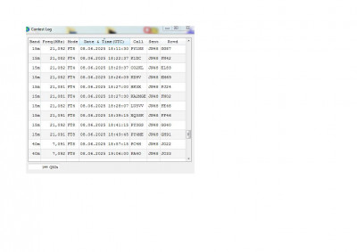

Bei der Anzeige ist beides sichtbar

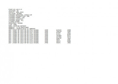

Wie kann ich das bei WSJT-x V2.8.0 improved Plus edition
erzeugte cabrillo log ins UcxLog importieren.
Das cabrillo log wurde beim einreichen des Contestlogs und bei LoTw akzeptiert.

sorry da ist was doppelt. Ich meinte es wird nur DIGI angezeigt kein Unterschied zwischen FT8 und FT4

Hallo Manfred,
im Prinzip kannst Du Cabrillo über "Contest - Import - ASCII, Cabrillo" importieren, die Maske wird an die Spalten angepasst werden müssen.
Außerdem musst Du "DIGI" vorher in einen richtigen Mode ändern.
Aber warum kannst Du nicht wie üblich das ADIF-File von WSJT importieren ?

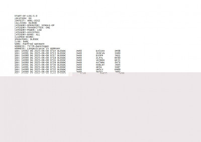

habe ich versucht, mit dem Log von WSJT-X .
Bei disem Contest wird nur der 4 Stellige Locator ausgetauscht.
sieht so aus:<call:5>TK4TH <gridsquare:4>JN41 <mode:3>FT8 <rst_sent:0> <rst_rcvd:0> <qso_date:8>20250608 <time_on:6>100000 <qso_date_off:8>20250608 <time_off:6>100100 <band:3>15m <freq:9>21.091916 <station_callsign:6>DL8SDC <my_gridsquare:6>JN48OW <operator:6>DL8SDC <eor>
Die Bestätigungen von Lotw werden nicht erkannt
Muss bei send und rcvd was drinstehen ?
VY 73 Manfred DL8SDC
