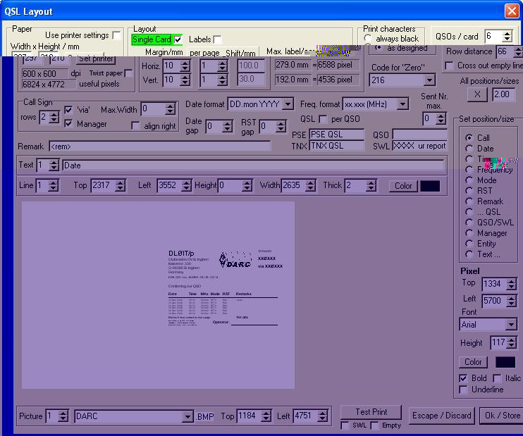

Nochmal für alle: Mir ist aufgefallen, dass im QSL-Designer bei meinem Layout (habe speziell wegen meinem Drucker, der die Karten mittig einzieht damals die Karte auf A4-Format designed) das komplette DIN-A4-Blatt angezeigt wird und das Design wie bei Christof entsprechend klein dargestellt wird. Als ich die Karten vor 2 oder 3 Jahren designed hab, kann ich mich aber erinnern, dass dem damals nicht so war, sondern die Karte an sich größer dargestellt war.
Jetzt weiß ich nicht, ob es an mir liegt (sprich, ich am Designer nur irgendwas einstellen muss) oder ob am Programm im Laufe der Zeit in dem Bereich was geändert wurde, was mir nicht auffiel, weil ich gut 1 Jahr am Design der Karte nix verändert habe.
Kann mir hier jemand weiterhelfen?
EDIT: Anbei noch nen Screenshot von dem, was ich oben beschrieben habe.

hier erstmal ein Tipp:
Um nur das Layout zu übertragen, kann man es mit "Settings - Import Settings for - QSL Layout only" aus einer anderen *.ST2-Datei importieren.
Wenn sich die Größe des Ausdrucks auf dem Blatt ändert, kann das daran liegen, daß die Auflösung des Druckers (DPI) geändert wurde (weil z.B. von Text auf Foto umgestellt wurde).
UcxLog rechnet in Pixels, nur so werden Linien und Bilder sauber gedruckt.
Zu beachten ist auch der Schalter "Use printer settings", der kann hilfreich sein, muß aber nicht.
Ansonsten verstehe ich das Problem nicht:
Wenn die Papiergröße A4 ist, sieht der Kartendruck im Bild in der Größe doch richtig aus.

Ben, die Sache ist die, dass ich "damals", vor ca. 2 Jahren oder so, als ich das Design der Karte gemacht hab, diese problemlos im Designer auch lesen konnte und ich leide nicht seit 2 Jahren an verstärkter Kurzsichtigkeit...
Ich mag mir ja einbilden, dass die Anzeige im Designer damals größer war ich bin mir aber auch zu 100% sicher, dass ich das Kleingedruckte in der linken Ecke (wo ich übrigens untergebracht habe, dass die Karten mit UcxLog gedruckt werden) einwandfrei und ohne Probleme lesen konnte :-)
Wie gesagt, es ist für mich kein Problem (mehr), weil das Design ja passt und sich sicherlich nicht mehr ändern wird und wenn, dann dahingehend, dass wir höchstens umstellen würden auf Labels und da macht der Designer kein Problem mehr :-) Sehe ich bei meinem eigenen Rufzeichen ja, wo ich Labels fahre...
Es wäre daher eine Anregung, ob nicht in der Anzeige ein "Zooming" machbar wäre (natürlich nur dahingehend, dass man in Stufen zoomen kann, die rechnerisch zu keinem Problem führen)...
Aber ich glaube, sowas hatte ich vor Jahren schon einmal per Mail angefragt und stieß dabei auf wenig Gegenliebe bei dir :-)
Nochmal: Ich habe kein Problem damit, wenn's so bleibt, wie es ist. Wäre jedoch dann im Gegenzug sehr angetan, wenn man z.B. bei der Papiergröße das Kartenformat angeben könnte und dann die Positionierung (also "links, rechts, mittig" im Einzug) frei wählen könnte bzw. die Positionierung des kompletten Ausdrucks in seiner Lage angeben könnte.
Mein Drucker zieht nämlich die Karten "mittig" ein, sprich: die Papierbreite (also QSL-Karte "hochkannt" wird durch 2 Schieber links und rechts im Einzug "zentriert", so dass ich mit dem Kartenformat im Designer die Karte bezogen auf ein Din A4-Blatt immer "links" sitzen habe, wenn ich dann meine Karte einlege, jedoch nur die halbe Karte bedrucke und dann mit Zeugs, was da vollkommen fehljustiert sitzt...
Du versteht das Problem?
