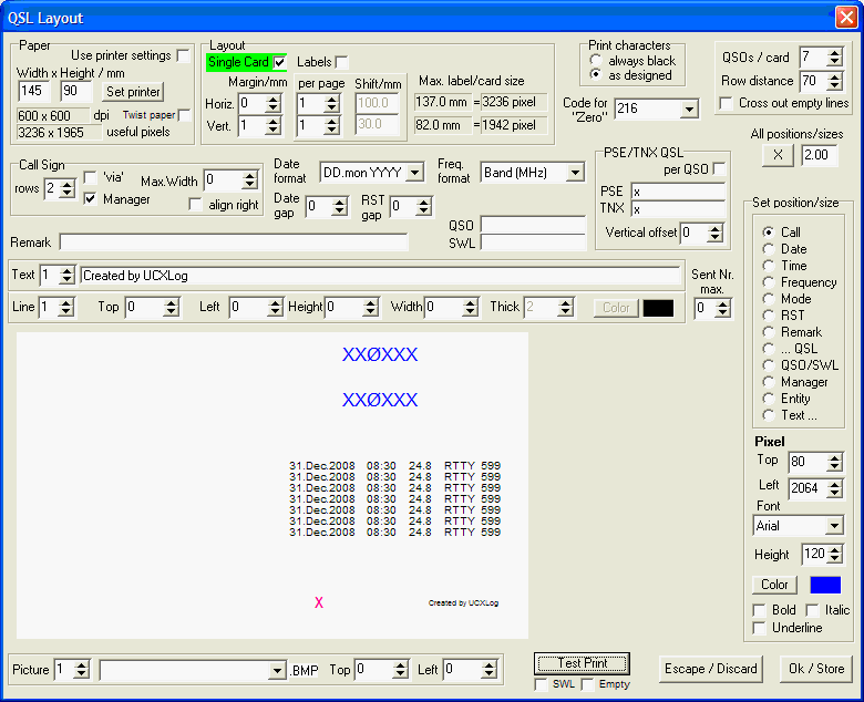

- meine Frage ist es möglich 2 oder mehrere QSOs auf einem Label zu drucken,
soweit Platz ist, da könnte man ja Karten sparen ... ev hab ich es auch nicht gefunden ;-)

es ist möglich .
oben rechts, wird die Anzahl festgelegt

TOLL!! Danke für Deine schnelle Antwort, muss mir das noch genau ansehen, hat noch nicht so richtig geklappt, aber ich hab da sicher noch ein Häkchen vergessen.

wenn "QSOs/Card" > 1 ist und bei "Row distance" (das sind Pixel Zeilenabstand) ein halbwegs möglicher Wert steht, muß es sofort im Vorschaufeld sichtbar sein.

- QSL-Druck-ich möchte ja Aufkleber drucken KEINE ganze Karte, aber da kann ich ja noch testen, im Vorschaufeld ist es sichtbar,

zum Testen kannst Du einen zweiten OP anlegen. Und wenn alles so ist wie gewünscht, übernimmst Du die Einstellungen für den Chef-OP.
Du mußt keine ganze Karte drucken. Die QSO-Daten werden halt nicht auf Label, sondern auf Karte gedruckt.
Bei Labeldruck muß der Haken bei Label gesetzt werden und die Labelgröße entsprechend der QSO-Anzahl gewählt werden.
