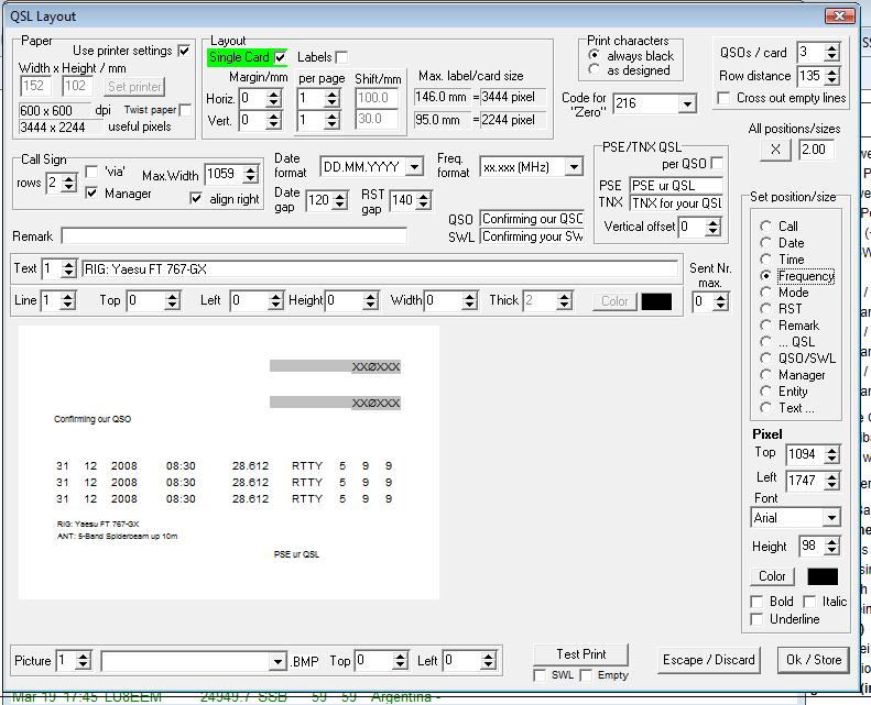

zuerst Gratulation zu deinem tollen Programm. Habe über 10.000 QSO importiert und bin jetzt dabei die eingegangenen QSLs zu beantworten.
Dabei trat das Problem auf, dass nur beim 17m Band die Ausgabe der Frequenz auf der QSL-Karte bei Einstellung des Freq.formats xx.xxx (MHZ),
als "18." erscheint. Im 30m Band aber sehr wohl 10.1 und bei allen anderen Bändern 3.5 7 14 21 24.9 und 28.
Was muss ich tun, damit das 17m Band als "18" ohne den störenden Punkt angezeigt wird? Im Anhang noch ein Screenshot von meinen Layout-Einstellung.
Danke im Voraus und 73 de OE1KRQ - Kurt

Re: QSL-Druck, Problem bei Ausgabe der Frequenz
Hallo Kurt,
wenn richtige Frequenzen im Log stehen und nicht bloß der Bandanfang, sollte mit Deiner Einstellung xx.xxx (MHz) die komplette Frequenz ausgegeben werden.
Die Ausgabe "18." ist gewollt und üblich, da damit die einfache Manipulation von 18 auf 1.8 nicht mehr möglich ist.
Das hat noch niemand gestört.
